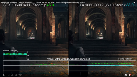

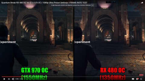

			  #85552128 törölt tag A kapuval az a "gond" hogy az DX12 alatt is így néz ki 970-en és 1060-on is:  tehát nem lehet a DX11 miatti "butítás" az oka és ha mindkét API-n ilyen akkor sanszos, hogy ott az RX480 képe hibás. tehát nem lehet a DX11 miatti "butítás" az oka és ha mindkét API-n ilyen akkor sanszos, hogy ott az RX480 képe hibás.
 RX480-ból ugyan nincs kép pont innen, pont DX12-ből, viszont egy másik videóból igen és az engem igazol:A nevetségest az első képre írtam azok olyan apró dolgok amiket egy tömörített videónál kár felhozni a kényszerített motion blur pedig rátesz még egy lapáttal.... Szóval ha valahol grafikai hiba van az pont, hogy az RX480 esete, magához képest is látható a különbség.

							üzenetéreVan. Kijelöltem a legordítóbbat. A DX11 vs. DX12 összehasonlítás tekintetében egy GeForce-on. Emellett látható, hogy a DX11 képe általánosan rosszabb, picikét, de rosszabb. FP16->R11G11B10 csere? Radeon és GeForce között is van különbség. Nézd a kaput, a keletkező árnyékokat. Lehet, hogy én vagyok nagyon szőrszálhasogató, hogy ennyi különbséget is észreveszek, és nem törődöm bele, de ott van akkor is.

			  #85552128 törölt tag Én meg direkt megnéztem és bizony betölti, az általad linkelt képen is főleg az árnyékok hiányoznak - amiket betölt a pár másodperces várakozás után - ha nem akkor lehet nálad a baj és indítsd újra teljesen a játékot... Persze lehet beszélni a semmin továbbra is, meg burkoltan utalni arra, hogy a DX12-es verzió a szuper és a DX11 csak trükkök miatt gyorsul
 Érdekes módon a nagyobb siteok közül senki nem vette észre, hogy rondább lenne a grafika lassan egy hét után sem. Leírom még egyszer a Digitalfoundry összehasonlító videóján ami több eltérő helyről készült ugyanolyan a grafika, azt nézd ne jancsi meg pisti home made videóját amiben a legnagyobb különbség inkább a kontraszton figyelhető meg.
