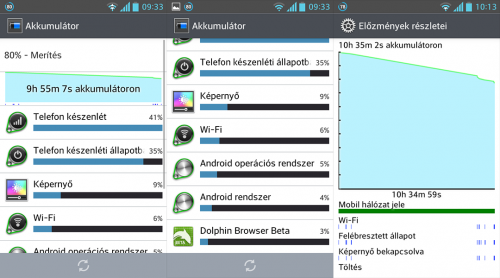

nem nagyon tudom, h mit is gondoljak erről a romról, mert asszem az X1.2+KoB0,3-mal ugyanolyan használat mellett, mint a fentebbi akku fotó, volt hogy csak 4%-ot merült...
Mondjuk az már egy beállt akku volt.
Ezt is kalibráltam, majd kiváncsi leszek pár nap múlva mit produkál.
De az biztos, hogy most több dolog fut a háttérben, mint x1.2-nél. -

"Igen, ezt a wifi zabálást gyakorlatilag bug szintjén említik a CM esetében...de hátha meglesz, miért zabál, és akkor majd jajdejólesznekünk
Ez nem értem miért téma még mindig, mikor a CM10 kernelbe anno maga pengus77 csinálta meg a wifi battery drain javítást. Azóta is azt a kernelt használom, a wifi készenléti állapotban gyakorlatilag semmit nem eszik (screenshot - 5 és fél óra alatt 1%, végig bekapcsolt wifivel). Ezt az újabb pengus féle kernelek nem tudják?

Sajna itt is kijön, hogy ahány 2X, annyi hw reakció egy-egy sw-re. Sokaknak jó az a kombó, mások meg szívnak az akksival. 4-5 baseband-et kipróbáltam, de a "Cella készenlét" 4-5 óra alatt 40-50%-ot is evett szinte szűz rendszeren. Ez most a régi bootloader-es CM-mel megszűnt. A kernel maradt Kowalski.
