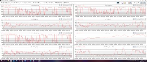

Ezt könnyen tudod ellenőrizni.
Feldobsz egy második monitort a gépre, ami csak a task manager fut, mutatva a magok terheltségét.Még mindig igaz. Ha egy program, egyetlen szála ütközik CPU limitbe, akkor ez a programszál fogja meg a játékot. Egy program szál csak egyetlen magon képes futni, nem képes több magot használni.
Könnyen lehetséges, hogy a sok mag ellenére CPU limit okozza a problémát.A modern processzorok képes jelezni az op.rendszernek, hogy melyik magjuk húzható fel a legmagasabb órajelre és a modern Windows képes a programszálat arra a magra áthelyezni. Ezzel csökkentve a CPU limit esélyét.
Ezért érdemes lenne egy modern gépen megismételni a tesztet. CPU magok terhelésének figyelésével érdekes dolgok derülhetnek ki. Ez persze erre a tesztre is igaz, Egyértelműen meghatározható lenne CPU vagy GPU az aktuális limit.
