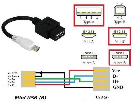

fabiandaniel
sto1911 #7255 üzenetére
A microUSB csatlakozó 4. pinje az ID pin. Ha ez le van húzva testre (GND) a csatlakozóban ellenállás nélkül, akkor a kábel csatlakoztatásakor az OTG kompatibilis eszközök hoszt módba kapcsolnak. A 4. (ID) és 5. (GND) pin az OTG-kábelekben közvetlenül van összekötve ellenállás beiktatása nélkül. Vagyis azért van szükség a 4. és az 5. pin összekötésére hogy a gépünk hoszt módba váltson és így kliens módban működő eszközöket csatlakoztathatunk. A pendrive-ok, külső HDD-k mindig kliens módban működnek.
A mellékelt képen egy miniUSB-s kábel bekötése látható de természetesen micro usb-nél is így zajlik.

sto1911
fabiandaniel #7253 üzenetére
Ha ilyet vásárolsz akkor össze kell kötnöd az 5. pin-t a GND vel vagyis a fekete kábellel. - miert, ez mit csinal?

fabiandaniel
én magam készítettem el egy nokia adatkábelből és egy Usb hosszabbító kábelből. Egyel próbáltam de azzal nem működött mivel nem volt megfelelően bekötve. Ha ilyet vásárolsz akkor össze kell kötnöd az 5. pin-t a GND vel vagyis a fekete kábellel. De pl. a Concord gépek OTG kábelei és többi kínai tablet kábele is helyesen van bekötve. Általában egy két veterán vagy hasonló oldalakon vásárolt kábellel van a gond.
