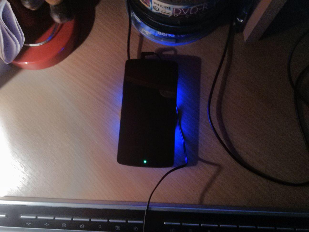

Én tökéletesen meg vagyok a Nillkin töltővel elégedve.
Amikor ráteszem a telefont nem is látszik a kék fény csak egy picit az egyik oldalon, ha odahajolok, hiszen hosszában teljesen, széltében pedig az egyik oldalon kb fél cm-t lóg ki a töltő úgy 2cm hosszan. Gyakorlatilag eltűnik a teló alatt. Sejtelmes a világítása, az asztalról verődik vissza a fény. -

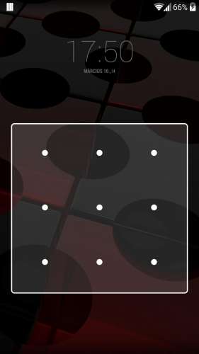

besz@rok, nekem ma 11 óra készenlét, amibe volt 37 perc kijelző, 0 perc game, 0 perc telefonálás, 0 perc mobilnet, csak 3 sms meg 3-4 email írás, folyamatos wifi, 2G-n a hálózat, és 66%-ra leesett. szinte semmit nem csináltam vele...
slimkat megy a kukába és rakom vissza stockot

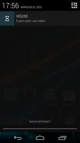

valakinek volt már ilyen?
időzítőben beállítok valamennyi időt, majd amikor lehúzom az állapotsort "dupla" percet ír, valaki megnézné, hogy neki is csinálja-e? -
