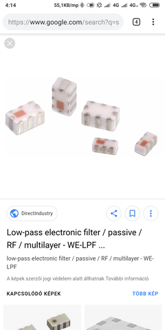

Tudom hogy az egy passziv alkatrész és egyelőre a vádlónak kellene hitelt érdemlően bizonyitani a vádjait nem pedig a védekező félnek az ártatlanságát, khmm. Ilyen nem történt, egy full kamu félrevezető dolgot szórtak szét a világba. Se az Amazon se az Apple nem erősitette meg a vádakat, pedig lehetősége lett volna....érdekes...
Az hogy egy valódi szervizprocesszor mit csinal pedig monitorozható, de ismételten mondom a nevezett cikkben megmutatott alkatrész NEM ALKALMAS semmi olyasmire amit allitottak róla. Aki buta és benyeli sőt fórumokon erőlteti az igazat az meg a szánalmas kategória.

Linkeld mar nekem a gyanusitott alkatrész elektronmikroszkópos vizsgálatát ahol kiderül mi van benne?
Segitek , semmi mert az egy natur passziv alkatrész.
Üdv: egy diagnosztikai technikus az elektronikai iparból aki azota a bloombergen és azokon a butákon röhög akik benyelték....
