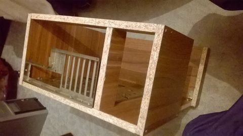

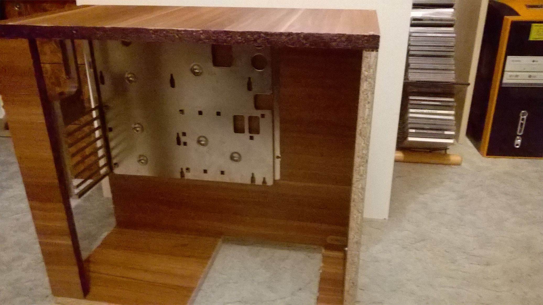

Pécsi gyerek
jokeph #10130 üzenetére
Elkezdtem a faragást
Azóta már megvan az alaplap fölötti oldallap,meg a táp melletti lemez is fen van.Pár nap múlva folytatom az utcsó oldalával,meg az alján a lemezzel.Kicsit nagyobbra hagytam,hogy rendes táp,és vga is beférjen.Azon a 2-3 cm en már nem szórakozok,így könnyebb a bővithetőség.Menet közben még rakok majd képet a kis xeon multimédiásról

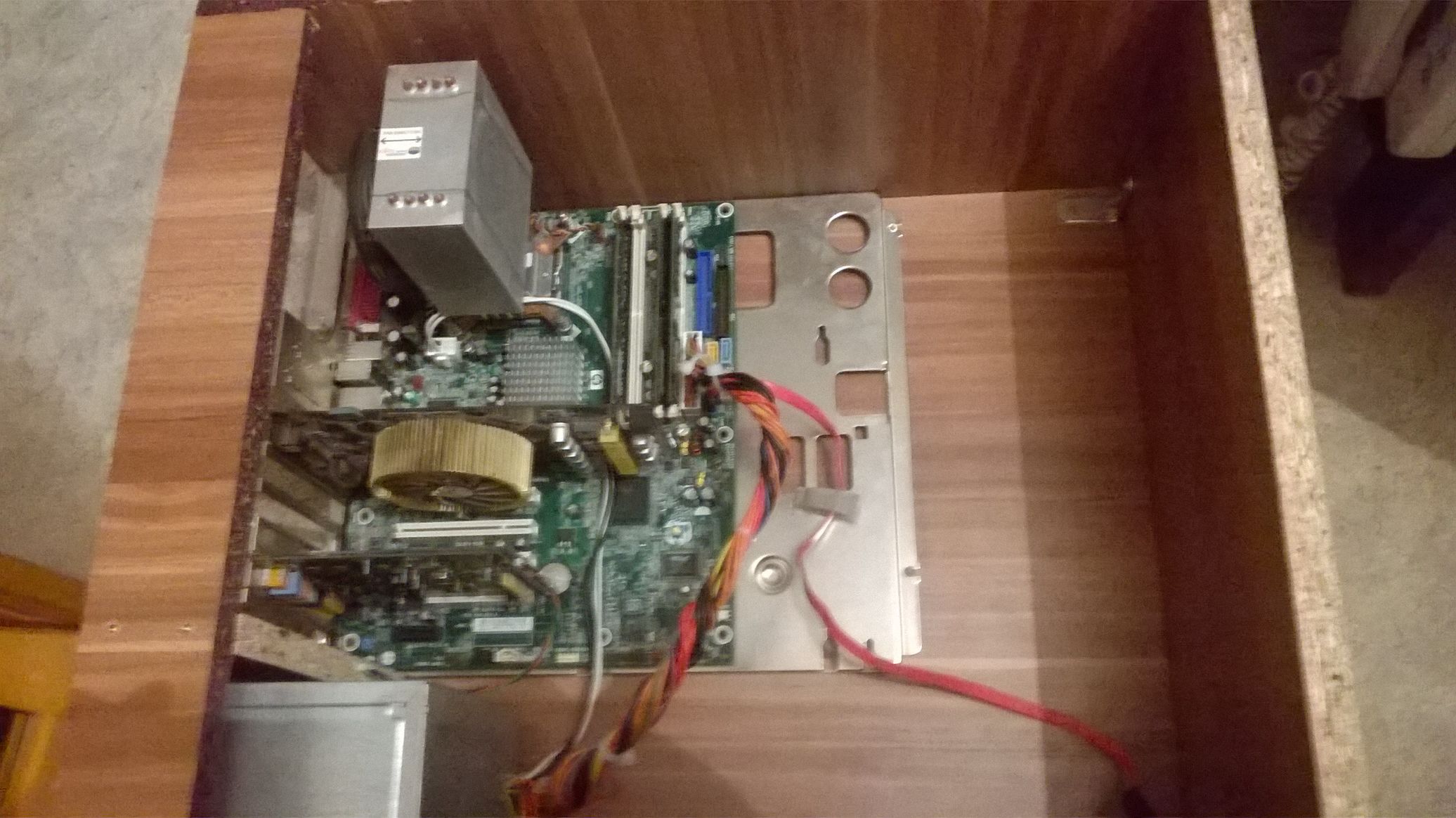

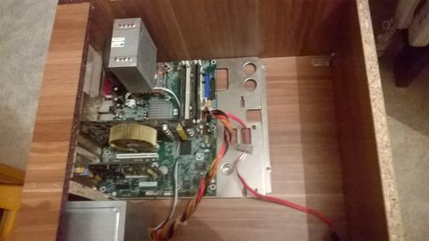

Pécsi gyerek
Üdv,jön lassan ez a lap apához
[link] 2×2 gb 800 mhz-es rammal lesz betuszkolva egy egyedi kis házikóba,amit én gyártok ha sikerűl
Kb ilyen kis fekvőház szerű házikó lesz,pici 250-300 watt körüli táppal meghajtva.Ezért arra gondoltam,hogy L-es xeont rakok bele,az csak 50 wattos.L es xeon megy ebben a lapban?Van egy ilyen lapom már E 5450- el,azt tudom hogy jó bele.Plusz egy L es xeon ,alaplap, memória,1 db vinyó,2 db ventit elbír egy 250/300 wattos táp?Elképzelhető,hogy később kap egy low profile kis fogyasztású kártyát is,kb 50/75 watt max.
