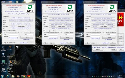

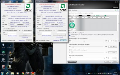

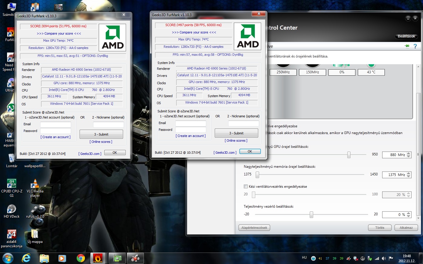

Az hülyeség, nekem élményindexben Bugos, mert 3,33Ghz-en megy, és azt írja hogy 3.20Ghz. Everestben ha 4Ghz ír akkor okés. Egyébként a PWL növelése több Watt fogyasztással jár, így nyilván nem fut Limitbe, és több FPS kapunk. Csak azt nem tudom hogy hosszú távon mennyire egézséges
#97716736
Johni5 #18895 üzenetére
Akkor segíts az én helyzetemben. Nekem max 20%-ot lehet rárakni (Asus 6950 DCUII 1GB)
Akkor használjam +20%-on, és ne emeljem az órajeleket?
Mert ha emelem az órajelet, és +20%-ra rakom akkor több FPS lesz, vagy ugyanannyi mint ha csak +20%-ra rakom, de nem kap OC-t.
Egy ilyen tesztet tudnál csinálni? -

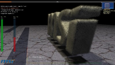

Segítség kellene. Lehet hogy hülyeséget kérdezek, de a MSI kombustor futtatásakor Kmark (PhysX)-nél ilyen anomália keletkezik, csak a kezdő képen ill. a zászlókon fekete vízszintes vonalak, semmilyen játéknál (DIRT, formula 2011,BF3) ill benchmarknál nem jelentkezik (3dmark06, vantage, 3dmark11).
Ki próbáltam mint a GPU-t ill memória frekvenciát lejjebb húzni de semmi hatása. Futtattam a video memoria tesztert semmilyen hibát nem talált. HD6950-esről van szó, Phenom II 955. (ezt is kipróbáltam alapon).
Valami ötlet? -

Johni5 #18870 üzenetére
Persze, mert a kártya nem kapott annyi "kakaót" terhelés közben így nyilván nem tudta leadni azt a teljesítményt amit letudod volna adni, Limitbe esett. Ezért szokták +5-20%-ra rakni, hogy ezáltal engedik, hogy több áramot vegyen fel ha netán limitbe esne a kártya.
Így érthető? -

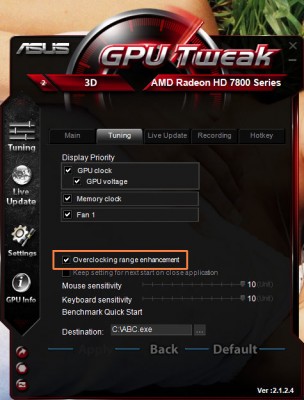

Egyébként engem is ez fogadott amikor átírtam a cfg-ben az értéket, viszont arra már van egy megoldásom: ha felteszem mellé az Asus gpu tweaket és abban engedélyezem hogy engedje tovább is húzni akkor az valahogy kihat az AB-re is és onnantól abban is kitolódnak a határok.
Azért nem használom a másra a gpu tweaket mert sokkal rosszabb a venti szabályozhatósága mint amit az Ab-vel lehet csinálni. -
