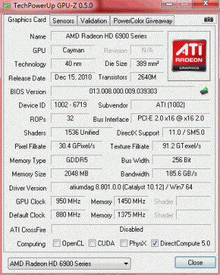

Joe.36
Egyébként 1536

AndrewTdi
Érdekes az a Shaders: 1600
Ezt hogy? 6970-ek gyárilag ennyi shadere van? -
AndrewTdi
Érdekes, hogy neked is ugyanolyan órajelek jöttek, mint Templomegere-nek.
