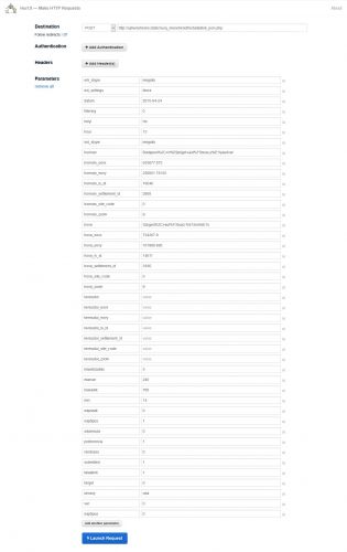

Azt sikerült leszűkíteni, hogy konkrétan milyen kulcsokra van szükség ahhoz, hogy a dolog működjön? Nekem nem volt kedvem próbálkozni, csak gyorsan indítottam egy Postmant, a honnan, hova, honnan_settlement_id, honnan_eovx, honnan_eovy és ennek hova_* változataival simán nem működik, üres objektum a válasz a JSON-változatnál. A Postmanhez telepített Postman Interceptor pedig cookie-kat is beállít, szóval annak hiánya elvileg nem para, de összesen az egésszel töltöttem kb. 3 percet, szóval annyiból nem derült ki, mi a hiány.
Felraktam inkább ide a képedet (szétvágva kettőbe), mert az ilyen külső képmegosztók kényükre-kedvükre egy idő után simán törlik a képeket (pl. ha egy ideje nem nézték):

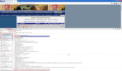

Most úgy érdemes nézelődnöd, hogy a webfejlesztő panel hálózati fülén bekapcsolod, hogy őrizze meg a korábbi requesteket is, így újratöltődésnél nem fog mindig "elölről" kezdődni a requestek felsorolása, hanem megőrzi a lap-újratöltődés előttieket is, így láthatod, hogy az űrlap elküldésekor milyen adatok utaztak ide-oda.
Pl. Chrome vagy Opera esetén a Network fülön a "Preserve log" checkboxot most érdemes bepipálni, hogy lásd az eredményeket, pl. látszik, hogy a Keresés gomb megnyomása után először a
http://ujmenetrend.cdata.hu/uj_menetrend/volan/ajax_response_gen.php
címre megy egy request, megnézheted, itt milyen adat utazik, majd a talalatok.php-ra kattintva is meg tudod nézni a küldött/fogadott adatokat:Ez sokat segíthet a nyomozásban.

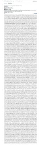

látszik a kikódolt végeredményből hogy ott még jönne valami, hisz nem a </html> taggal végződik az anyag.
hogy ez most itt a hurl.it hibája, vagy esetleg a menetrendek.hu oldalon van valami gixer, amire nem gondolunk...
Update: Request makerrel is elküldtem egy kérést, ott is hiányzott a vége a válasznak. Gyakorlatilag pont innen kellene jönnie a lényegnek. Elképzelésem sincs mi lehet a gond.
Vagyis van, de nem tudom mi a megoldás.
Ha a volán keresőn csinálok egy keresést, majd megnézem a fejlesztői eszközökkel a forrást, akkor látszik hogy tényleg onnan jönne a lényeg.
Ha nem fejlesztői eszközökkel nézem, hanem View-source-szal, akkor viszont újratölt az oldal, és szintén itt van a vége, mint a példában.Vagy hiányzik valami paraméter, vagy valami session probléma lesz, amiről nem tudunk.
Innentől kezd nagyon elszállni a történet... -

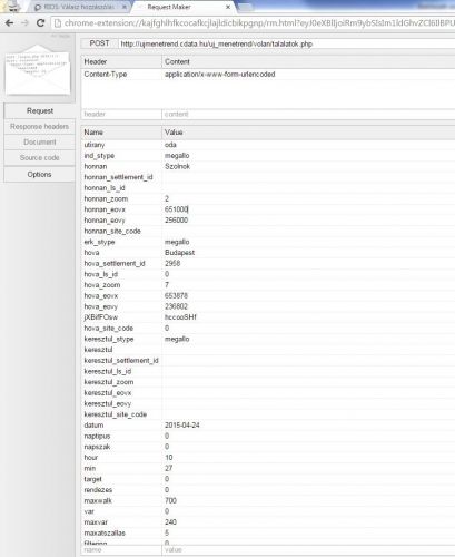

Tedd fel Chrome-ra a Request Maker nevű bővítményt.
Csinálj a volán keresővel egy keresést, és utána elemezd ki. Minden benne lesz szerintem ami kell a sikerhez
Ilyen lett: Szolnok-Budapest keresést csináltam, minden mást alapértelmezetten hagytamBudapestet a legördülőből választottam, azért van gondolom utána ID, szolnoknál azért nincs.
Ez jó hír, mert az ID-ket a saját programodból nem fogod tudni megadni. Az EOV X-Y koordináták kérdésesek, mert Szolnoknál is ott van, nem tudom mi alapján kerül oda: Ha mákod van elegendő paraméter csak a HONNAN és HOVA és ezek alparaméterei nem szükségesek -
