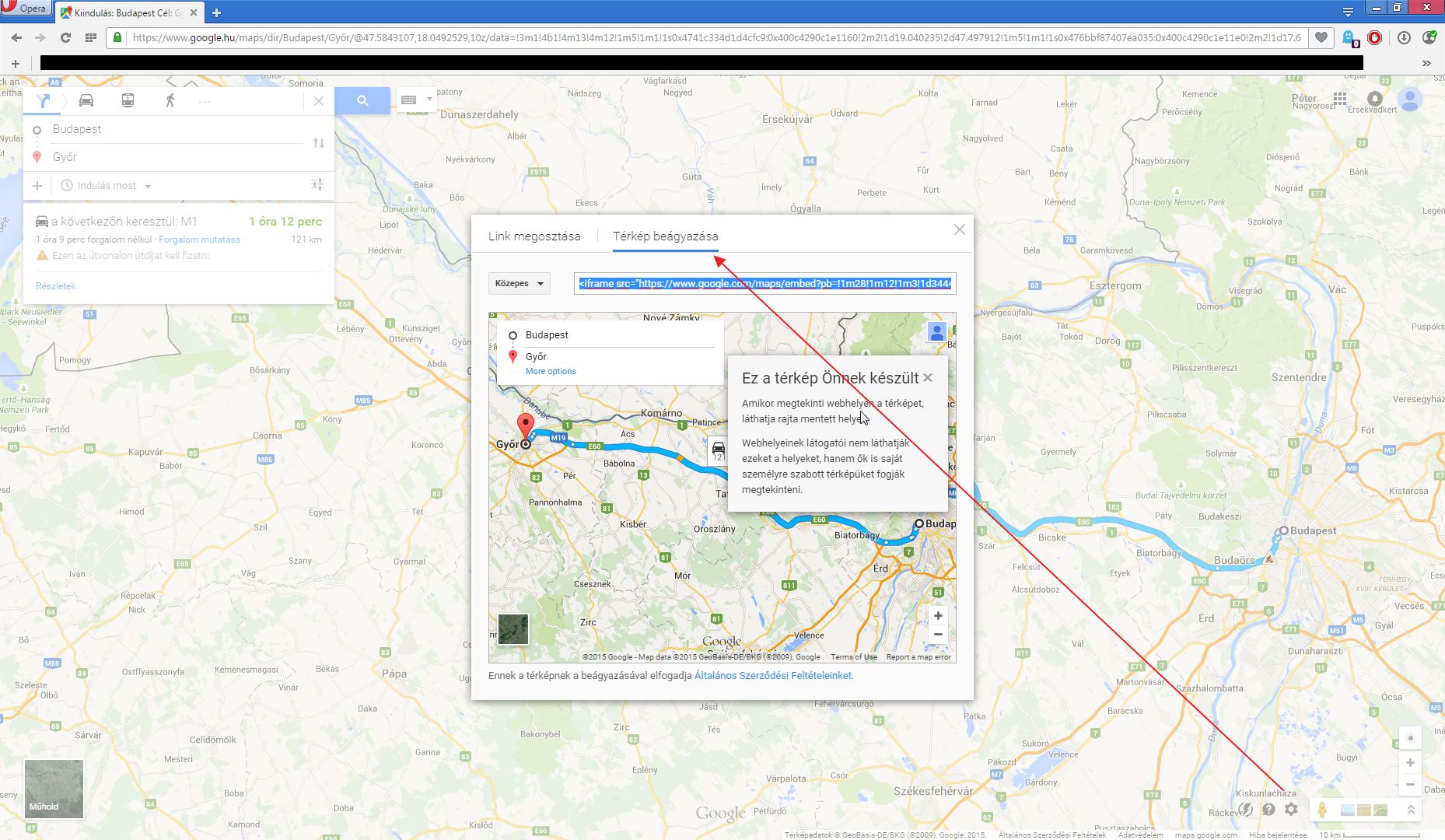

#17497
ilyenre gondolsz:
https://www.google.hu/maps/dir/Szent+István+út+23,+Győr,+9021/Petőfi+Sándor+sugárút+3,+Szegedehhez nem kell ész mostanában. összecseszed a linket valami űrlap alapján, és rázúdítod a google maps-ra.. 98%-ban jól működik. (a maradék 2% térképhiba, pl ha x városban van Kölcsey Ferenc utca, mellette 5-10 km-re megy Y városban is van, de ott csak Kölcsey néven van a térképen, és te X város Kölcsey utcát keresed akkor az utca szoros egyezése miatt Y város Kölcsey utcára fog vinni.)
kellett nekem litániát írni, megelőztek
Sk8erPeter
Sk8erPeter
MineFox54
#17497
Ennek mi köze a PHP-hez? Legalábbis az itt írt további hsz.-ed alapján bőven elég beágyazni az útvonalat, aztán annyi.
Ha viszont valahogy dinamikusan szeretnéd megtervezni az útvonalat, nem egy konkrét, rögzített útvonalat akarsz megjeleníteni, akkor tedd fel értelmesebben a kérdésedet.(#17495) biker:
