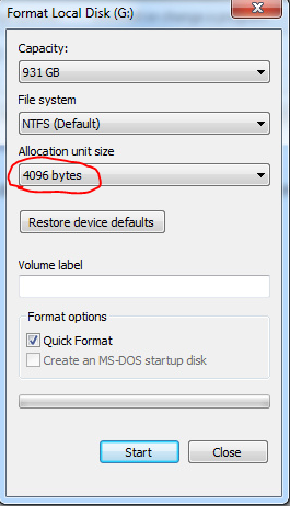

Dißnäëß
NTFS-ből is csak a 64K-s allocation size méretű ntfs-t (vagy ennél kisebbet, default 4K).
Teszteltem pendrive-al a tv-m képességeit és a következőket tapasztalom:
- FAT32 OK
- exFAT nem jó
- NTFS defaultra formázva (Allocation unit size 4K) OK
- NTFS Intézőből formázva 2048K-sra nem jó
- NTFS Intézőből 64K-sra formázva (W10 előtti maximum, legalábbis amit Windows felajánl) - OKAmit tegnap akartam külső USB dokkolóban SSD próbálni benne, egy 512K-s allocation unit size-ra formázott NTFS, nem látta a tv.
Most formázok egy 640-es üres régi vinyót, 64K-s NTFS-re, menni fog. (Ha mégsem, visítok, ha nem visítok, megy).
Szóval ahogy látom, egyértelműen már nem lehet elmondani, hogy tudja az ntfs-t. Allocation Unit Size-tól függ (ami egyébként más néven a Bytes per Cluster).
