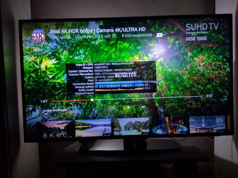

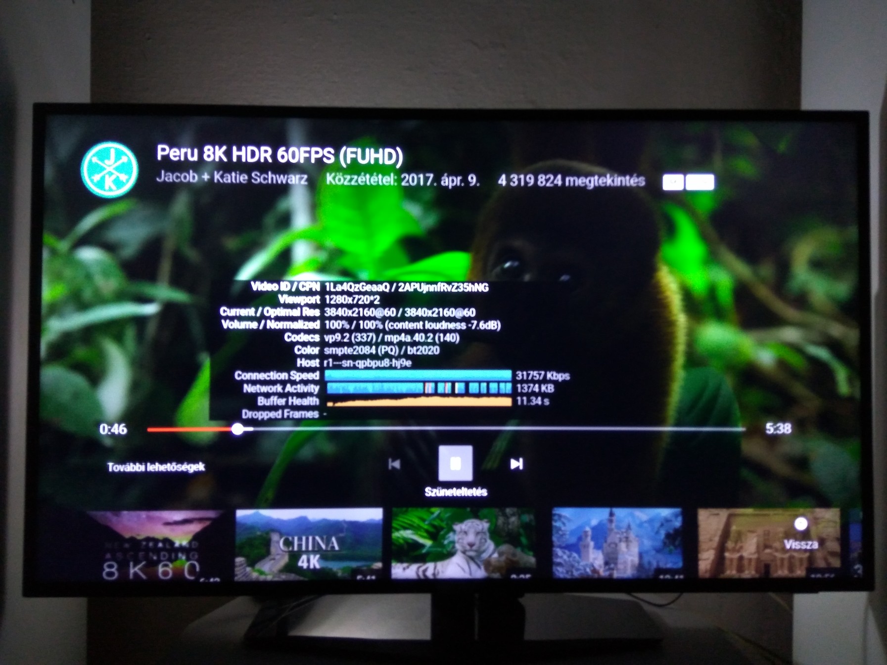

Én 4K-t csak netflixen és youtuben nézek, ott nincs gond (a yt 4K60fps-t viszont nem bírja a 7181-em, ki is kapcsolták benne)
1080p-t sűrűn nézek, KODI-val, ott sincs semmi probléma.
Majd lehet, hogy próbaképpen letöltök valami 4K-t, mondjuk úgyis kíváncsi voltam a Planet Earth 2-re, abból van szép nagy. Majd referálok. -
