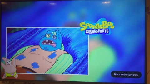

Üdv,
42PFL6067K/12 tv-m van, jó rég óta. Eddig UPC-m volt és megelégedéssel használtam STB-xal. Most jött a digi, és saját tuner-ével használom, hát ez valami penetráns gagyi. Lassú, mint a csiga, bekapcsolás után kb. 5 perc, mire van műsorújság, csatornát nem tudok váltani gombbal, mert utána nincs kép csak hang, (kikapcsolás után visszajön, gondolom ez az adott példány hibája, csak eddig ugye nem jött elő)
Az info és sárga gombra feljövő "kvázi" műsor listából (ezt lehet úgy használni, hogy nem kell csattogtatni és megy alatta a műsor) hiányoznak csatornák random-módra stb.Minden középkategóriás Philips-nek ilyen fos a tunere, vagy csak én fogtam ki, vagy ez a digi sajátja?(már az, hogy ilyen a műsorújság)
