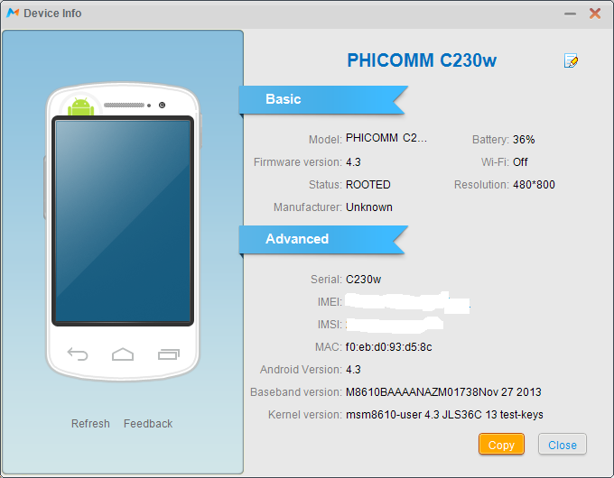

Kérlek javítsatok ki, ha nem jól foglalnám össze, hogy mi lenne az optimális megoldás BEST ROM kérdéskörben:
- TWRP 2-es verzió felrakása
- ROM biztonsági mentése
- alap 27-es ROM felrakása, vagy meghagyása ha az van fenn
- majd feltenni a 30-as kernelt 27-es particiokiosztással EZT
- root, ha nem lenne (mondjuk ezzel: VRoot_1.7.9.9273)
- kinai szörnyűségek eltávolítása
- örömteli használatA héten a 8612-es négymagos telefonomon kellene majd megcsinálni a mókát, szóval jó lenne tudni, hogy akkor ez így OK-e?

Ne törődj bele, ugyanis több napos konzultációval pimi50 kolegával, megleltük a megoldást.
Visszatettem az eredeti romot és root -oltam VRoot -al.
Csak újabb kellett hozzá.
VRoot_1.7.9.9273
Ezt töltsd le.
Már kidobáltam a sok sallangot és 100MB körül van a szabad memória kapacitása.
Antutu is 3x lefutott már egymás után. 16375 pont.
Nagyon jó így pimi50 által ajánlott rendszer alkalmazás eltávolítóval, csak úgy dobálod ki a sok sz@rt.
Ma fakadtam először mosolyra a telefon használata közben.

Köszi, ez segített. Sikerült vele root-oltatni a készüléket. Legalábbis azt hiszem. Az összes olyan alkalmazást, mely nem kellett sikerült így -ugyan nem eltávolítani, csak - letiltani. Így nem futnak, és gyors lett a teló. Bár jobb lenne, ha el is tudnám ezeket távolítani, de talán így is jó lesz.
