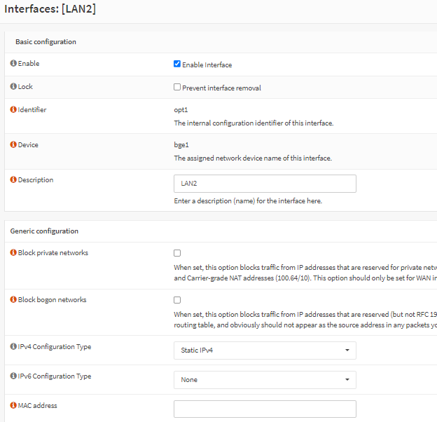

WAN porton nem fog IP-t osztani, ez így helyes. A modemből kellene a WAN-ba majd.
digi ONT->opensense WAN
opnsense LAN-ból dugd a switch-be oda, ahova eddig a TP-link routert dugtad, már opnsense a router akkor.
opnsense LAN2 -> tplink 24 uplinkgyakorlatilag ezt tettem. azt a hálózati kábelt amivel a router volt összeköve a switch-el azt a kábelt dutam rá az OPN WAN portjára (ahol a bejövő-kimenő forgalom van).
a Lan2 portra pedig bedugtam egy kábelt és bedugtam a 24.-es UPLINK portba.gyakorlatilag az a tplinkswitch és a router közé raktam be ezáltal az opnsense-t. de amint ezt megtettem még a webes felületet se értem el.
MasterHUn

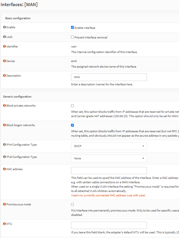

interfaces/WAN alatt beállítod a netre kapcsolódás adatait, az egyszerűség miatt most a régi routered maradjon a switch-ről kábel az opnsense WAN-ba és hagyd DHCP-n.
Enable interface be, block privete networks ki, block bogon be, és upstream gateway-t kiválasztod.System/Gateway: lehet ezt kell előbb, nem tudom... Nem sok dolog van itt, upstream gateway legyen pipálva.
Ezt előbb kell beállítani.
Ha minden igaz, úgy állítottam be mindent ahogy leírtad. -
MasterHUn
Ameddig eljutottam saját kútfőből.

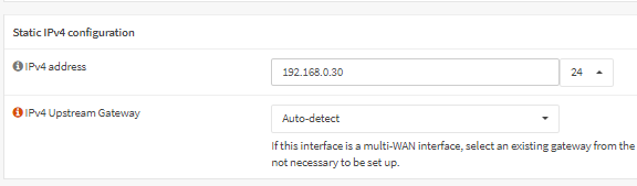

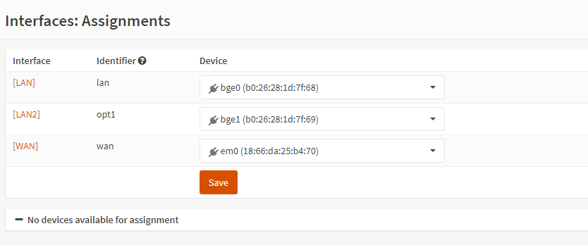

jelenleg a LAN(bge0) porton fix ip-n vagyok benn az opnsensbe. (192.168.0.21)/24
LAN2(bge1) statikusra beállítva. (192.168.12.1) /24

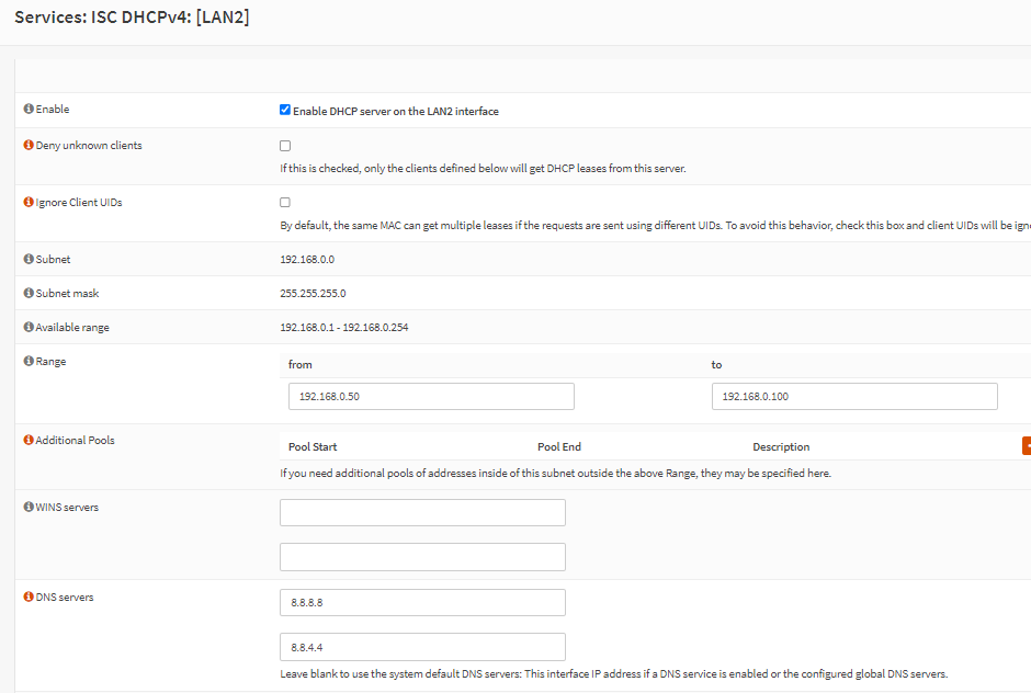

ISC DHCPv4 -> LAN2
- subnet: 192.168.12.0
- mask: 255.255.255.0
- range : 192.168.12.50 - 192.168.12.100
DNS servers: 8.8.8.8, 8.8.4.4
más nincs beállítva. -

Azt szeretném elérni, hogy az alaplapi gigabit lankártya legyen a WAN port. (ez oké)
a GBE0 és a GBE1 portok lan portok. ebből az egyik port fix ip-s, hogy eltudjam érni a gépet. a másik DHCP-n szórná a megadott tartományt.A hiba mivel hálózati tudásom nagyon mély még nincs, ott elbukok, hogy, ha beállítom mit hogyan szeretnék, akkor 2 verzió áll elő.
A: vagy nem érem el onnantól az opnsese webes felületét
B: elérem, de nem látok ki vele a netre.A segítség kérésem jelenleg az volna, hogy egy mezei NATolás meglegyen, hogy a tp-link routert ki lehessen rakni végre. egyszerűen nem értem mit rontok el az átfordításoknál, vagy mit hagyok ki. Többi viedót is megnéztem és az alapján próbáltam beállítani de sajna nem sikerült még.
Netem jelenleg van a tp-link routeren keresztül
MasterHUn
A Lan1.-en külön szeretnék futtatni egy fizikai szervert, gyakorlatilag elkülönítve.
A lan2 meg lenne a normál otthoni lába amiről menne minden mint eddig.amit biztos beállitottam és megy.
PPPoE. Csatlakozik és ip-t is kapok a szolgáltatótól.
lan1-en elétem az opnsenset mivel 0.99et adtam neki ipnek.viszont lan2 nél direkt teljesen másik tartományt szeretnék használni ez a 12.28.1.1.
a LAN2 DHCP megy, a gépem kapott egy 12.28.1.x ip-t.
a tűzfal része még picit homályos, ott ha minden igaz jelenleg minden átmegy 80-443 portig.
minden Lan port /24
