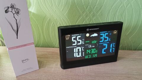

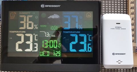

Megérkezett a kicsike!
Bresser lett a kiválasztott. Egyenlőre annyi a tapasztalat, hogy a főállomás és kültéri érzékelő egymás mellé helyezésekor páratartalomban 1-2%, hőmérsékletben 0,3-0,6 Celsius fok az eltérés! A DCF jelet a kültéri egység veszi és a vétel minősége beltéri tesztelés során is stabil. -

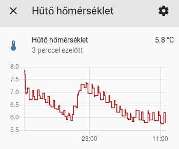

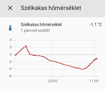

Pl egy Lidis, szélmérős 433-as állomás aktuális hőmérsékleti adatai:De van minden szobában Xiaomi vezeték nélküli szenzorom is, sőt, a hűtőben is:

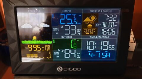

Használ valaki Digoo DG-TH8988-at?
Ez az első ilyen kütyüm. Az lenne a kérdésem, hogy ha jól tudom a külső érzékelő az egy hőmérő, ami küldi az infót a beltérinek? A külső hőmérsékletnél 1,6 fokot mutat, ha itt bent van a szobában, ha kirakom az erkélyre akkor is. Vagy valamit nem állítottam be? Össze kell ezt párosítani vagy ha berakom az elemet magától csatlakozik a kültéri? Kb fél percenként villog rajt a piros led. A jelerősség vagy mi az viszont fullon van. Jelenleg így néz ki a dolog.
