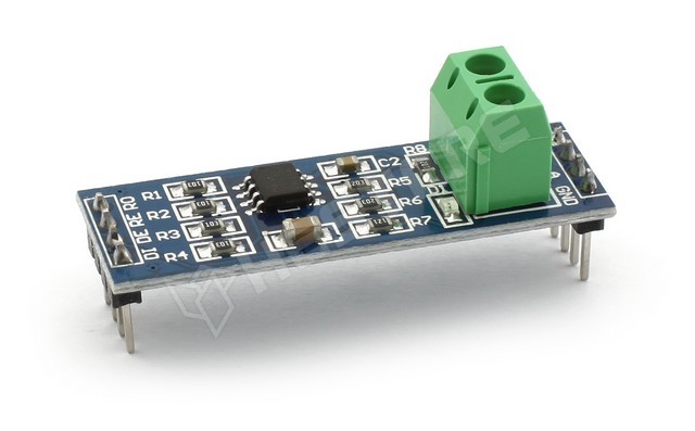

" Sem leírást, sem rajzot nem találtam hozzá sajnos."
Van ilyen is meg olyan s.
Nyugodtan rámérhetsz az A - B kapcsok közé, hogy látod-e?
Ezen a sebességen és ilyen rövid kábel esetében elvileg nem lenne szabad, hogy gondot okozzon, de...
A DC-DC konverterek nem "szórhatnak" vissza?
Lehet próbára levenném a GND közösítést az ESPknél -

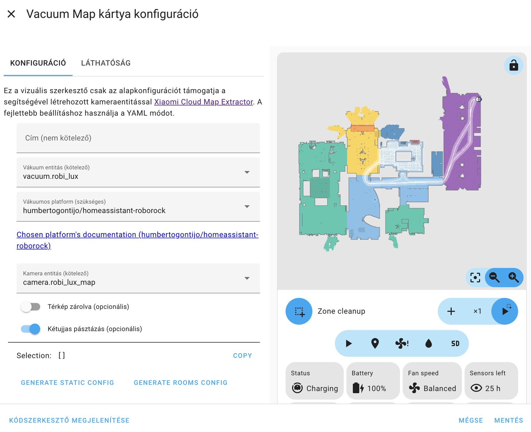

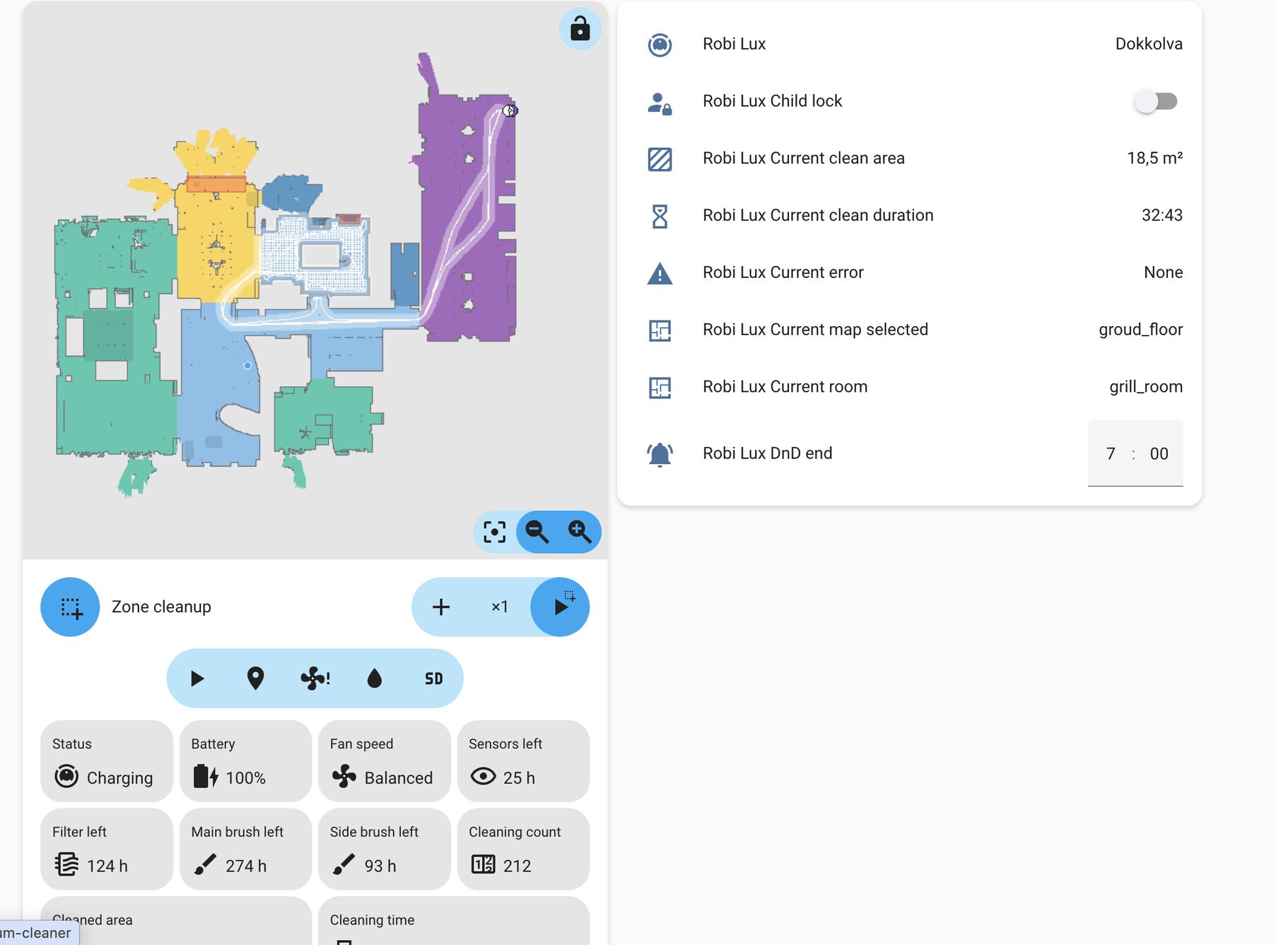

Bocs, megkérdezhetem, hogy neked a térkép HA-ban normálisan megy? Mert én beállítottam mindent, működött is, de egy nap múlva eltűnik mindig a térkép, az appból is meg HA-ban is.
Néztem a githubos integrációt, ott láttam, hogy sokaknak ugyanez a baja. Elvileg a xiaomi ad egy napos bannt, mert folyamatosan updateli a kamerát. Erre a készítő csinált egy blueprintet, hogy ritkábban kérje le az aktuális adatokat, de én utána is kapok bannt.
Neked működik rendesen? Ha igen, hogyan? Mert tök szupi lenne, de így idegesítő

Üdv,
modbus-t építek egy épületfelújítás során, de eléggé elakadtam.
A komponensek:
Master: PC, linux
Slave: ESP32, egyelőre csak 2db
A PC egy USB-RS485 illesztővel kapcsolódik a busra, az ESP32-k pedig MAX3485 illesztővel. A bus utolsó nodejánál a 120Ohmos lezáró rajta. A kábel 2x2x0,8-as csavart bus kábel. A két érpáron a következők mennek: DC24V+, DC24V-, A, B. Ezt minden node megkapja, a nodeok előtt step down veszi le a feszültséget 5V-ra. A kötés daisy chain.
A master és slave1 között a kábelhossz nagyjából 0.5m, slave1 - slave2 között pedig körülbelül 35m.
A probléma:
slave2 (majdnem) hibátlanul működik, slave1 nem olvasható, viszont írható. Mi lehet az oka, mit néztem be? Ezt a könyvtárat használom. Kicsiben asztalon, USB-ről megtáplálva tökéletesen működött. Összedobtam egy hevenyészett rajzot is a dologról. Köszönöm, ha valakinek van rá ötlete. -

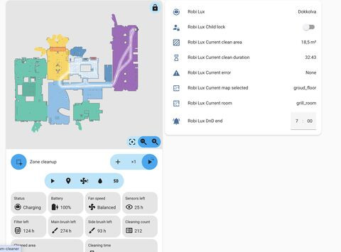

Hogy lehetne fejlesztőket megkérni hogy egy eszköz támogatását tegyék bele?
Egy robot porszívó térkép lekérdezése nem működik
Próbáltam hacs-bol letöltött map extractorral is, de azzal sem megy
Valahogy jó lenne beletennék
Amúgy a többi funkciója megy, csak ez nem -

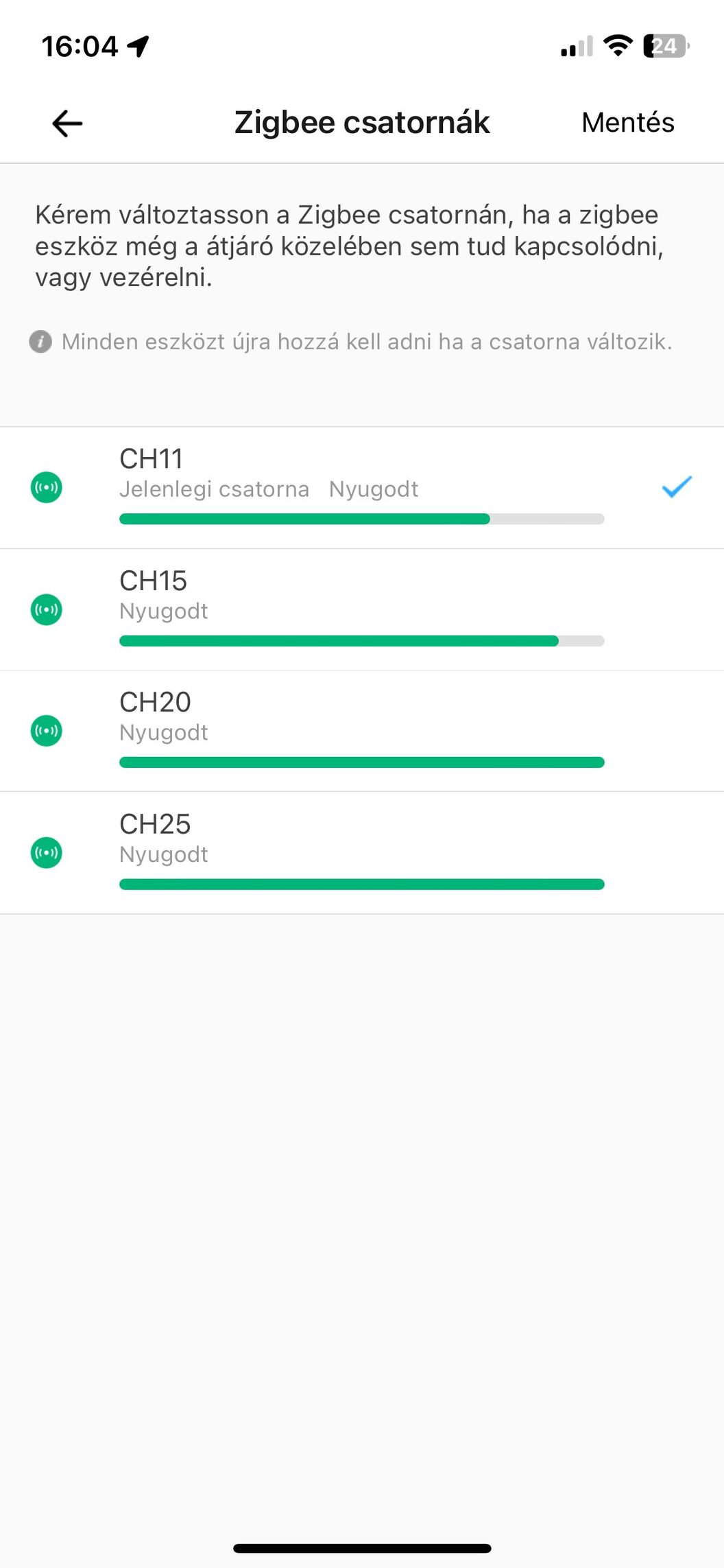

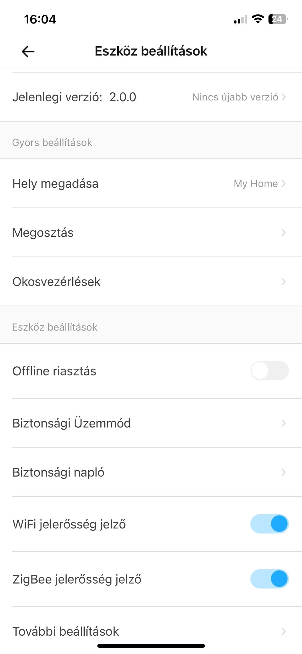

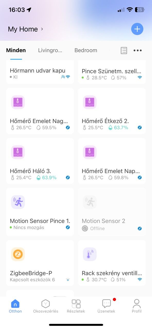

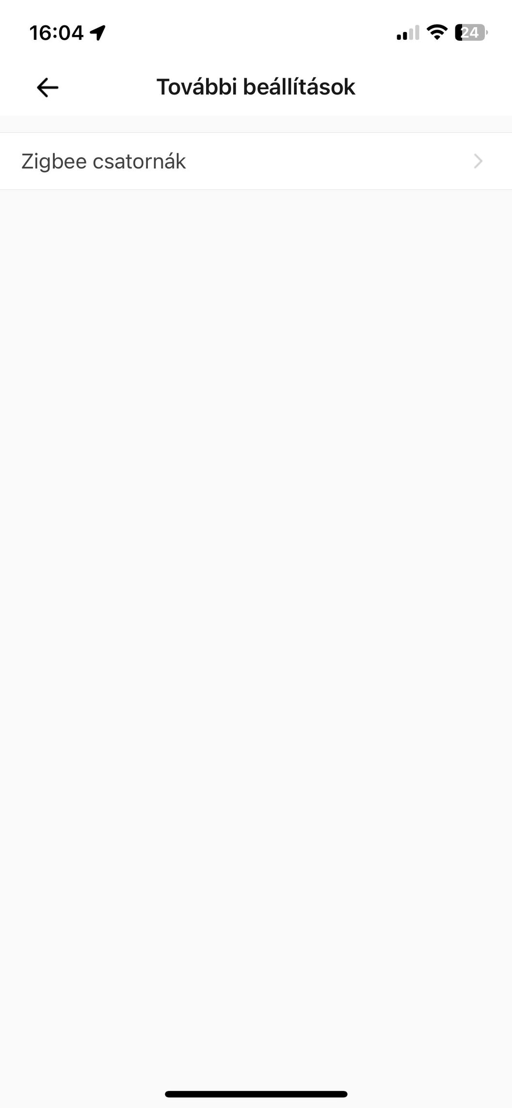

Nálam is iOS van (iPhone 12 Pro):
1. kép
2. kép Alul További beállítások
3. kép Katt a Zigbee Csatornák-ra
4. kép -

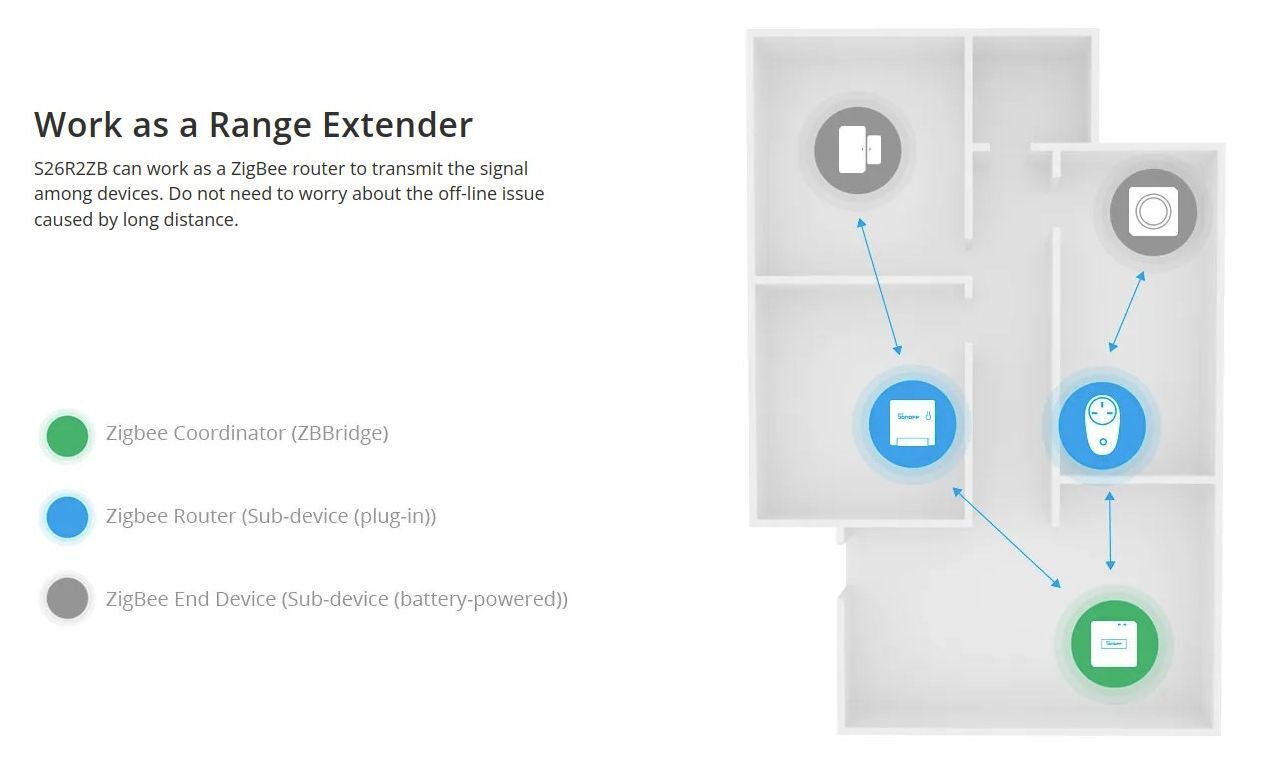

Okoskonnektorral vagy akár egy ZBMINI-vel is tudod bővíteni a hálózatot, előbbiből nekem kétfajta van (ilyen céllal is), az IoTec SP-029 Zigbee 3.0 messzebbről veszi a jelet, mint a SONOFF S26R2ZB.
Milyen appban és pontosan hol látod a csatornákat?

Közben appban megnéztem, van egy ilyen hogy Zigbee Csatornák:
CH11 - ezen vagyok vele
CH15
CH20
CH25Mindegyikhez írja zöld vonallal, hogy Nyugodt
Ha váltani akarok, akkor az eszközöket újra kell csatlakoztatni.Kültéri AP-m a 2,4GHz-en a 11-esen megy
Emeleti: 6-os
Földszinti: 1-es
Pince: 6-osLehet a kültéri tényleg bezavarhatja, 3 kliens lóg rajta pont abból a garázsból: 2 sonoff relé, meg egy napelem Display.

Ewelink applikációm alatt lévő cuccaimat bővítettem egy Sonoff Zigbee bridge-el.
4db Hő és páraérzékelőt raktam rá első körben és 2db mozgásérzékelőt.
Sajnos nem éri el minden eszköz a bridge-t. A külső garázs (ahol a wifi egyébként full) mozgásérzékelője van elvileg messze vagy a 2 fal az akadály nem tudom. Hogy lehet ezt a zigbee rendszer jelet továbbítani? -
