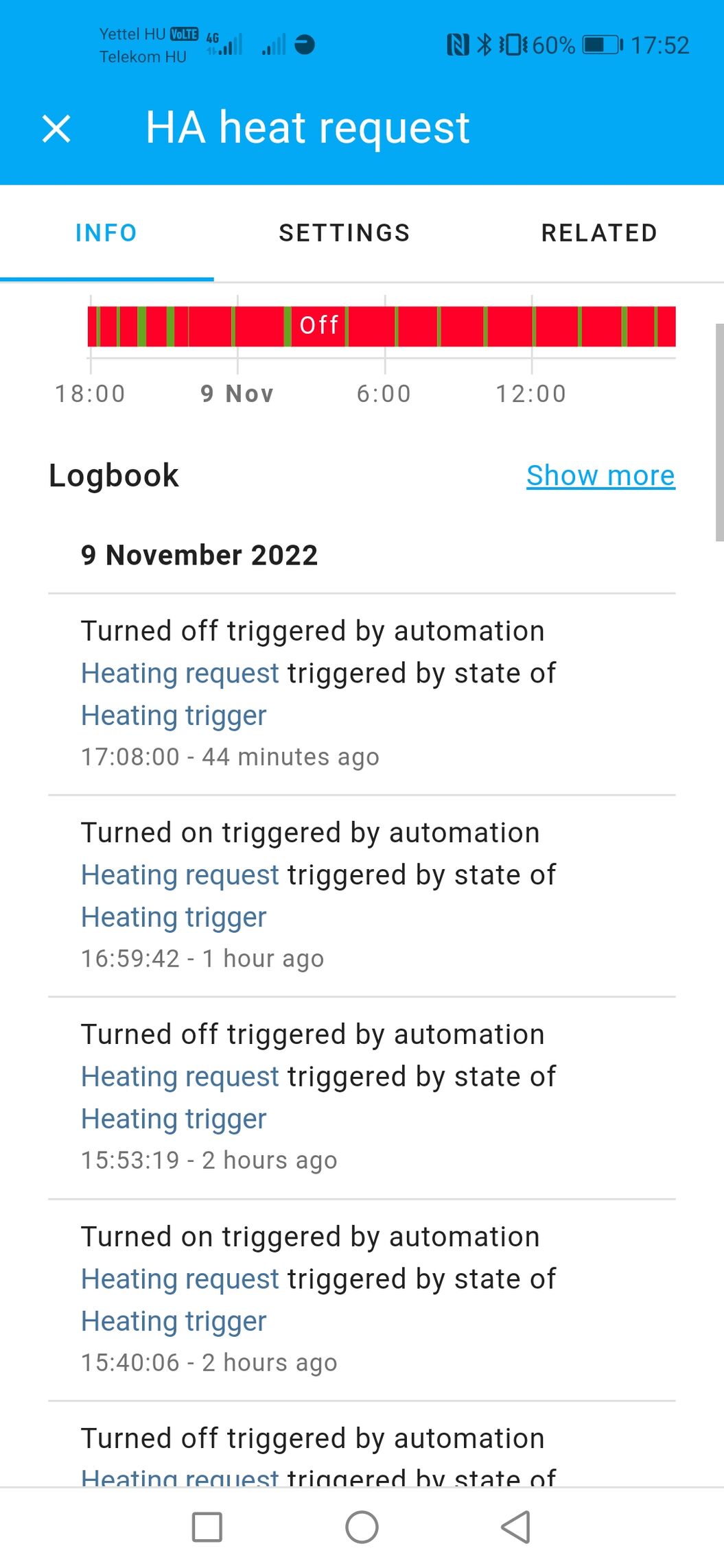

Nem teljesen okos otthon de itt vannak nagy kazán vezérlés szakik. Van egy immergas kazán külső hőmérséklet érzékelővel és egy shelly1el on/off üzemmóddal. Jelenleg így néz ki a napi be ki kapcsolasok száma és ideje. Ti állítanátok valamit a rendszeren? Minden szoba külön generic thermostat segítségével tud kazán kapcsolást kérni és a szobákban termofej van felszerelve és a max kérhető hőre beállitva

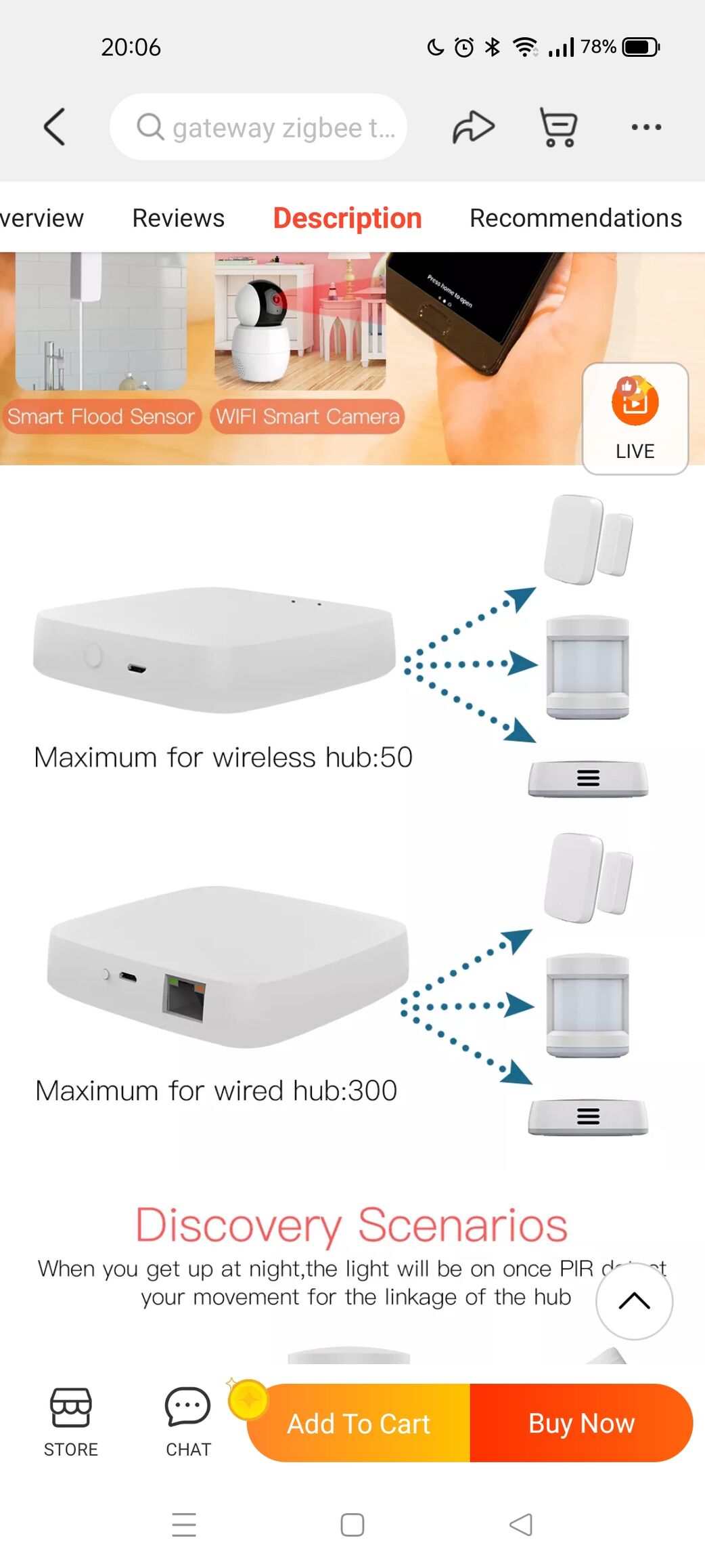

szatocs1981 #38676 üzenetére
Zigbee, a BT nem rendelkezik túl jó hatótávval.
A wifi és az elemes működés kizárja egymást. -
szatocs1981
ViZion #38674 üzenetére
Köszi. Avval kapcsolatban van valakinek tapasztalata, hogy pl. egy ilyen hőmérséklet sensornál melyik típusú kommunikáció terheli legkevésbé az akksit? Bluetooth, zigbee vagy WiFi melyiket érdemes venni? (eddig még semmilyen ilyen jellegű eszközöm nincsen, így melyikkel érdemes a kezdeti lépéseket megtenni?)
ViZion
szatocs1981 #38673 üzenetére
Szia! Az Wifis, szal. nem kell gateway, a routeredhez kapcsolódik, onnan a netre, az "anyahajóhoz", amire Te is kapcsolódsz majd a mobiloddal.
Wifis létére nagyon olcsó, szeretném szétszedni, h milyen szenzor van benne. A +/- 5 % rH szenzorok is 1000 Ft, csak a szenzor. -
szatocs1981
szatocs1981 #38641 üzenetére
[Erre] rá tudna valaki nézni nekem.
Előre is köszönöm -
