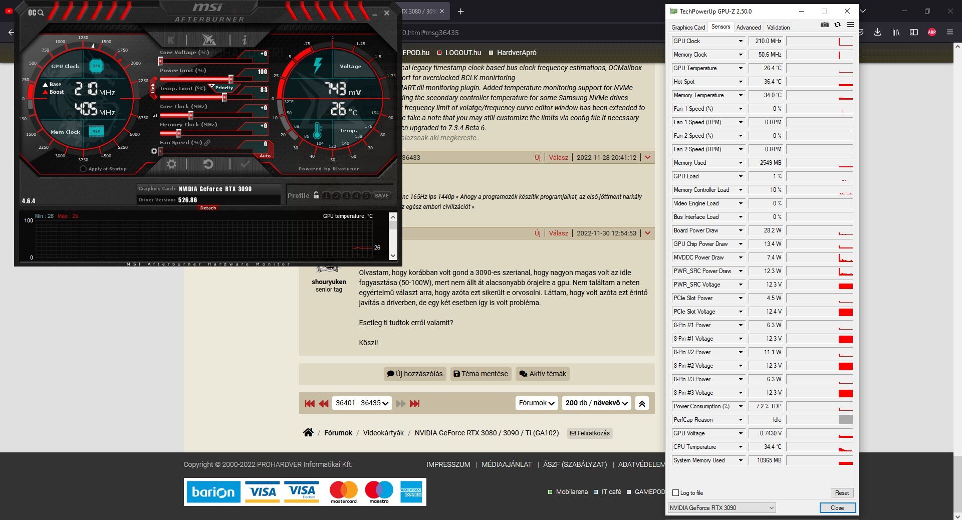

Tud valaki olyan 3090 BIOS-t ami 2xHDMI 3xDisplayPort-os, 2x8pin PCI-E power-el rendelkezik és több a powerlimit mint 390W?
Ugye az én kártyám Asus TUF 3090, gyárilag 375W-os powerlimittel, ezt most felflasheltem 390-re a Gigabyte Gaming OC 3090 BIOSával, de még mindig erősen powerlimites a kártyám így is. -

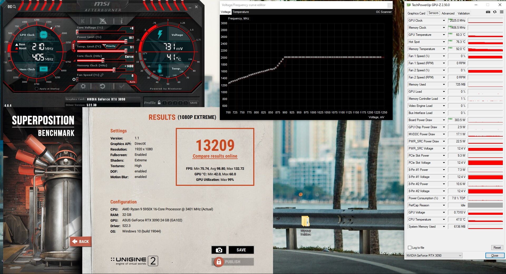

Nem bírtam ki, utálom hogy üvölt a kártya, szóval szétszedtem és újrapasztáztam a magot, persze előtte le kellett vésnem a régi pasztát, ami hát, még majdnem szikrázott is, annyira ki volt száradva. Viszont a thermal padok is már törnek a kártyán, tiszta kemények azok is, de mivel egyelőre nincs mivel cserélnem őket, így azokat hagytam.
Mag hőmérséklet 84-85-ről, 68-70-re esett vissza és a venti is egyből 100% helyett 80%on pörög kb 10perc furmark után, a mag freki pedig 950-1000MHz helyett most ~1300. Szóval ez nem kis változás.

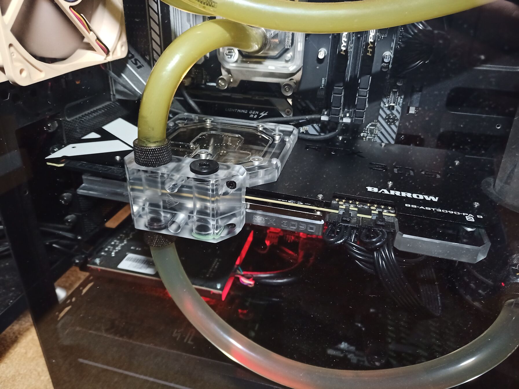

Frissen vásárolt ASUS TUF 3090 OC, kíváncsiságból elindítottam a Crysis Remastered játékot, "Can it run crysis" minőségi beállítások mellett 1080p-ben és a kártya egyrészt ordít mintha muszáj lenne ( értsd majdnem azonnal 100% fan speed ) a GPU pedig 80-84fokos. A BIOS kapcsoló rajta performanceon van, de azé na...
Nemsokára jön hozzá egy fullcover blokkom, szal nem sokáig kell ezt az ordítást elviselnem, de ez amúgy normális? Jól szellőző házam van és a neten max 60-65fokos hőmérsékleteket látok. Lehet már ráférne egy újrapasztázás? -

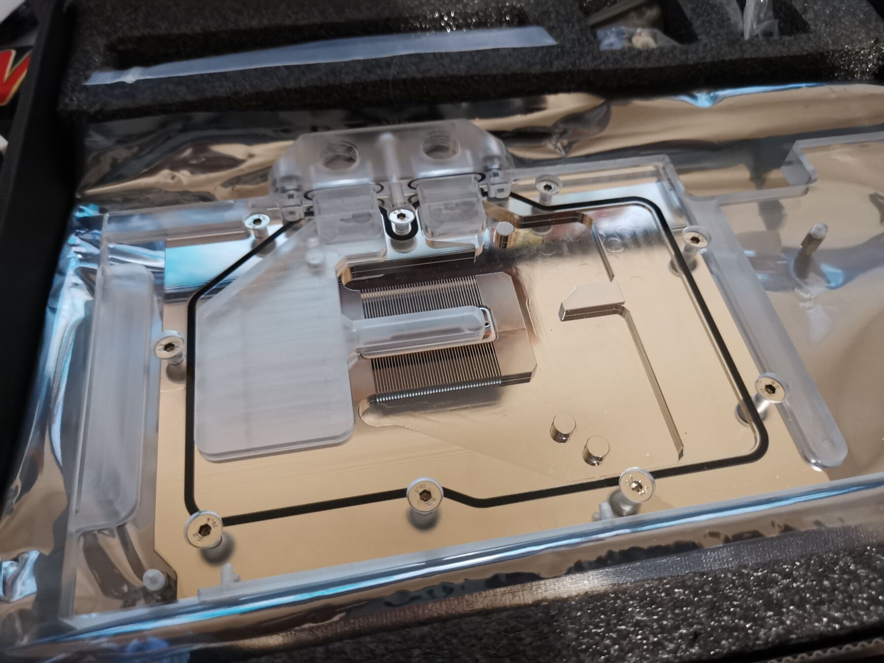

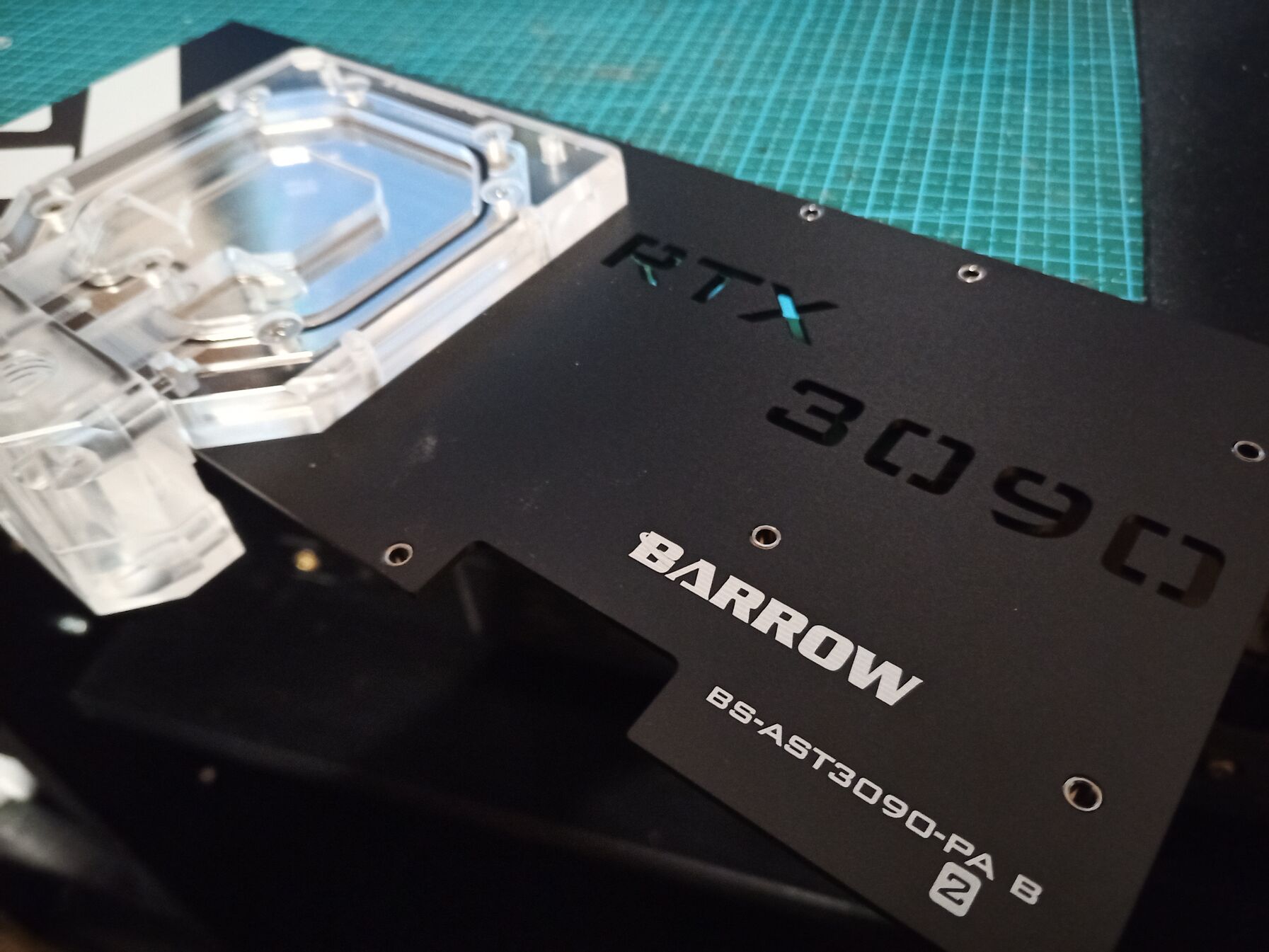

Adott egy ASUS TUF 3090 OC kártya és rendeltem hozzá egy BS-AST3090-PA kódnevű vizes blokkot, ami már elvileg ( sőt gyakorlatilag is ) kifutott széria a Barrow-nál. Az új blokkjuk cikkszáma BS-AST3090-PA2. Nos, szeretnék hozzá egy aktív backplatet is rendelni, de nyilván sima PA-sat abból már nem találtam, vajon a PA2 Backplate kompatibilis a sima PA első blokkal?
Írtam a Barrownak Aliexpressen, hogy megkérdezzem, 8:02kor jött egy válasz hogy nem kompatibilis, aztán 9:12perckor pedig egy olyan hogy kompatibilis. Namost, ez számomra nem valami segítőkész.
Bárkinek esetleg tapasztalat?
