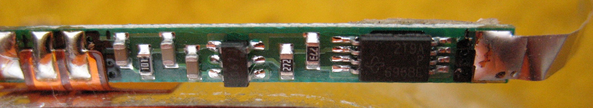

Ok, a fotón látható 6968-as áramkör tényleg battery switch, vagyis egy duál mosfet, amely lekapcsolhatja a cellát túláram / rövidzár, mélykisütés, túltöltés vagy magas hőmérséklet esetén. Ez a védelem azonban csak retesz, nem egy aktív töltésvezérlés: a tiltási feltételek hiányában a kapcsoló vezet, a cella terhelhető és tölthető. Annyi alapja lehet az aggodalmadnak, hogy amennyiben pl. a telefonban szeretnénk feltölteni a két, sorba kötött cellát, akkor gondoskodnunk kell arról, hogy a harmadik (BID, az említett akkutípus-azonosító fix ellenállás) vagy esetenként negyedik (termisztor, BSI) kivezetést megfelelően kössük a telefonhoz, mert ezek hiányában a telefon töltőáramköre visszautasíthatja a töltést, esetleg a telefon bekapcsolását is.
