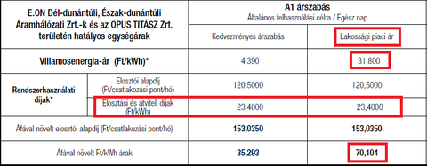

GalaHU #36079 üzenetére
Rosszul számolsz.
Jelenleg rezsicsökkentett áron kapsz 2523kWh villamos energiát. Ez jelenéeg 38 Ft - Tokkal vonóval.
Ebből az áramdíj nettó 5 Ft.
Viszont 2523 kWh felett 70 Ft-ért kapsz 1 kWh energiát, amiből a rendszerhasználat ugyanannyi mint a 38 Ft-osból. tehát nem 66 Ft, csak 24,40 +Áfa Az kb 30 Ft.Na most a napelemem általi túltermelést is sávosan veszik át. /legalábis eddig így tették/.
Ha neked túltermelésed van, /szaldoban/ akkor te nem veszel 70Ft-os áramot, tehát neked nincs 66 Ft rendszerhasználati díj.
Viszont ha 2523 kWh felett termelsz be, az e feletti rész már 31 Ft-al lesz kifizetve.
De mivel az ország 99%-a akkora napelemet tervezett mint az éves fogyasztása, így nincs éves szinten ennyi túltermelése.
Ezért ragadt meg az agyában az 5 Ft. -
