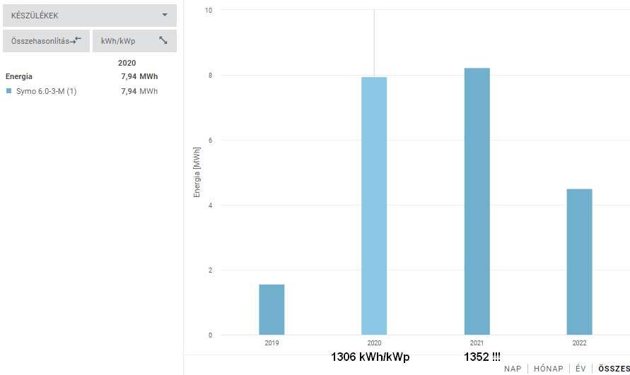

#71496704 #29168 üzenetére
Nagyon jó tájolás kell, hogy hozza az 1300kWh /kWp értéket.
Az átlag, általában olyan 1100-1200 körül van.És a megtérülés az 10-12 év.
Persze idetehetjük az elektromos autót, csak az egy újabb 10 milla beruházás, és csak annak jó aki ki is tudja használni.
Nekem speciel nem jó.Ide vehetjük a fűtést is, ami szóba jöhet az a hőszivattyú, de az is újabb beruházás.
Jó soknak már van klíma, és akkor gyakorlatilag a kényelmét adja fel 2 fillérért.Tehát ez a megtérülést mindenki úgy számolja, hogy a lelke megnyugodjon.
