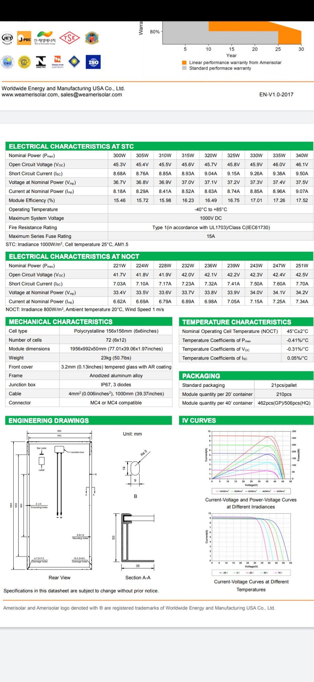

Lehetséges hogy rosszúl mértem. Ma megismétlem újra a mérést föld es N-ki L-ki kozott kikapcsolt bemenő fázis mellett. Szerinted az inverter muködését nem zavarharja meg ha N-be és N-kiössze lesz kötve? esetleg valami mérést amit az inverter végez és a működését befolyásolja? valakinek van ezzel a kék inverterrel tapasztalata esetleg gyakorlatban? csinált már valaki ilyen nulla közösítés?
Csatolok pár képet: Akku beállításokról annyit h nemrég probálkozásképp én tettem user mode-ba de semmi plusz beállítás nem jelent meg miatta.. előtte AGM modban volt. a cutoff voltaget mar én raktam fel 24 voltra. h ne is nagyon akarja lemeriteni ha meriti is.
A napelemből 8db van sorba kötve
