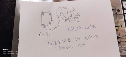

chungey9
Bár nem tőlem kérdezted, de tudok segíteni ebben, sima UTP kábel is jó, a narancsok az rx/tx a teli barna a gnd. De rs232 szabvány így kell egy konverter a ttl jelszinthez pl max3232, baud rate 2400 és pingelni kell qpigs üzenettel, egy számsort ad vissza space-el tagolva, ez az általános protokoll.
