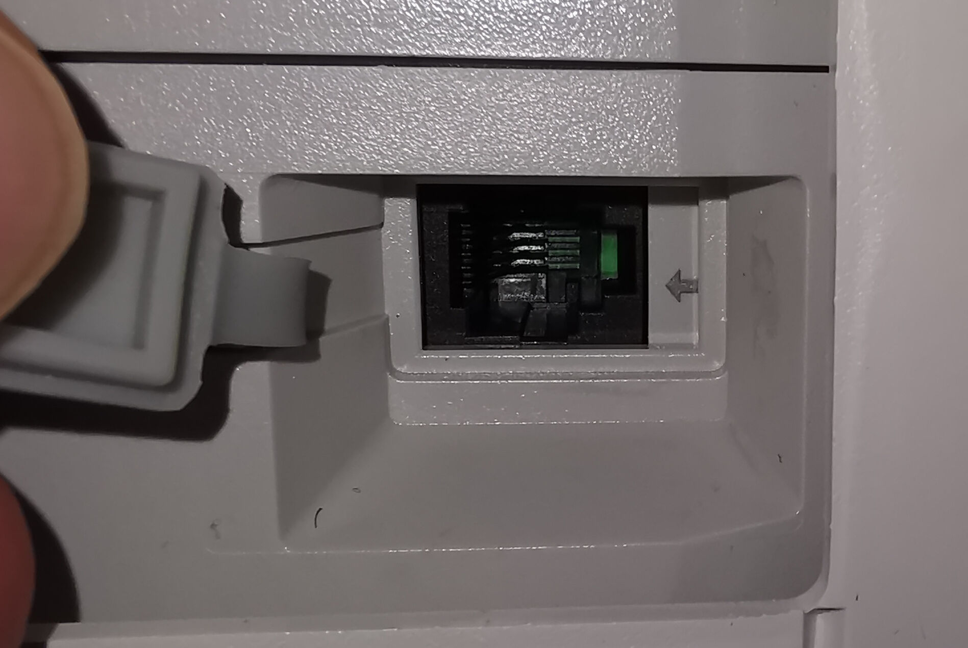

Sajna itt még nem járok, de ezért is döntöttem a saját eszköz mellett. Az biztos. hogy az óra plaintext -ben küldi az adatot, majd megnézem a raw adatfolyamot ha végre sikerül valamit rákötni, aztán annak függvényében írok egy pár soros kódot ami mqtt-n továbbítja a megfelelő "kulcs:érték" párokkal a szerveremnek. Hogy adott típusú kész eszköz esetén miket kell (illetve hogy kell e) mókolni, azt sajnos passzolom.
Ha hétvégén lesz időm, megpróbálok hajtogatni egy drótot, és beledugni egy blank kábelt, annak a végére ráteszem a jelszint illesztést, meg egy laptopot soros usb-ttl dongle-el, megvizslatom hogy mi jön, aztán onnét folytatom tovább a tervezést. Eddig látok most csak el, de lehet hogy már a drótos műveletnél megfeneklik a projekt

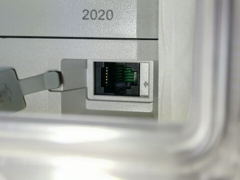

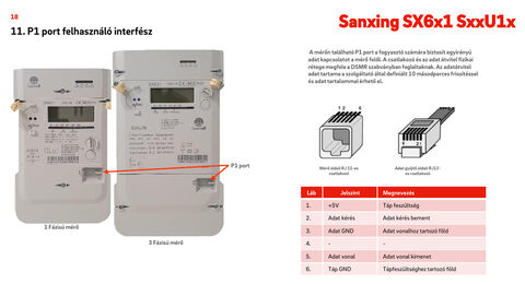

SX631/S34U18 Típusú órám van.
Én mielőtt megrendeltem, leveleztem a holland sráccal, aki készíti és árulja a kütyüt. Ő azt mondta, hogy szerinte 99%- hogy menni fog. Persze, csak adatfolyam fog rajta jönni, de ha elküldöm neki az SSH logot, akkor szívesen segít értelmezni azokat.
Chal fórumtárs elültette a bogarat a fülembe. Lehet, hogy este rádugom a kütyüt, bár még nem jött válasz a kérdésemre az EON-tól. -

DSMR témához:
- Nem kell semmilyen szolgáltatói jóváhagyás, már jóvá van hagyva, ezért szerepel a hivatalos dokumentációkban. Én egy állásfoglalást kértem, mert 1 hónapja amikor szembe jött ez a dolog, akkor úgy éreztem, hogy én vagyok az első az országban aki ezt használni akarja, és hát ismerjük a PH Smarthome topic tapasztalataiból, hogy mit történik akkor, ha valaki egy közműszolgáltató órájára akár csak egy webkamerát rátesz (rendőr, gázkommandó, bíróság, ésatöbbi). Én meg akartam magam nyugtatni, azért kértem egy választ. Kaptam is, ezt tudom lobogtatni ha erre jár egy idióta ellenőr, akinek nincs fogalma a dologról. De szerintem erre kizárt, hogy sor kerüljön ELMŰ/EON esetén, képben vannak, ha mégis lenne egy kis huzavona, akkor én a mai tudásommal és eddig szerzett infóimmal kinyomtatnám a fejléces doksit, ami egyértelműen írja hogy a port használható, aztán ennyi.
- Eszköz: ez egy nagyon-nagyon primitív soros kapcsolat, a TTL uart-októl eltérő jelszinttel, ezért szintillesztés szükséges, szóval egy sima soros uart (pl. Rpi, Arduino, ESP, usb-s dongle-ök, stb..) nem köthető rá direktben, kell pár alkatrész még. Aki szeret és tud barkácsolni, az kb. fillérekből-ből meg tudja oldani (1-2-3 eFt kompetten, wifivel, tokkal-vonóval), aki nem szeret, az találhat kész eszközöket a piacon, de sokat ne adjatok érte, tényleg iszonyat primitív az egész.
- Táp: a port maga ad 5V-os tápot, de maximum 250mA-el terhelhető tartósan. Ez egy ESP wifi modult elvisz (lásd fenti link), amennyiben kap egy elkot (boot közben és adásnál lehetnek 300mA-s tüskék, de ezt röhögve megoldja a kondi). Én olyan gyári eszközt nem vennék aminek külső táp kell, de persze egyéni ízlés kérdése.
És igen, ez azoknak jó főleg, akik már rendelkeznek valamilyen központi hub-al (Home Assistant, Domoticz, stb..), ebbe ugye be lehet integrálni az invertert is, meg minden mást, így egy komplett, saját, gyártófüggetlen megoldás lesz az eredmény. A kész hw megoldásokba én nem mélyedtem bele, mert ESP-vel fogom megépíteni, de amikor hirtelen rákerestem, akkor jött szembe olyan, amihez biztosított a gyártó mobilappot és cloudot, ez esetben nyilván nem kell saját smarthome központ, de integráció se lesz.

A villanyóra kommunikációs témához mondanám, hogy az a "Port1" csatlakozó elvileg DSMR protokoll szerint kommunikál. Erre már van kész megoldás: [link]
Nekem már is érkezett a kütyü, de még nem dugtam rá az órára, mert még nem kaptam "engedélyező" választ az EON-tól. De majd, ha ki tudom próbálni, akkor jelentkezem majd. -

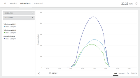

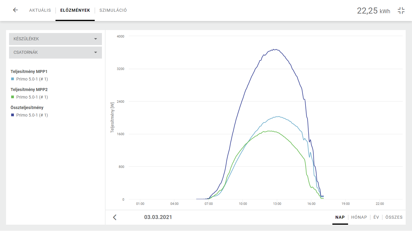

Nekem ma 3,5 KWp-ből lejött 18.85 KWh, tegnap meg majdnem 20. Mindkét nap zavartalan napsütés, bár nem túl tiszta levegő már tegnap sem. 30 fok dőlészög +5 fok déltől, a panelek egy része reggel 9:30ig félárnyékban
A max teljesítmény 2,74 KW volt, tegnap 2,88. De pár napja volt már a névlegestől magasabb teljesítményem is kis időre. -
Az eddigi ilyen infók a alapján az enyém nem számít annyira jónak, többen is magasabb februári összetermelést reportoltak a héten
Amúgy az 5 fokos panelszog a másik sztringnél szerintem is okozhat ekkora eltérést.
Amúgy az egyik stringen nálam is 8 panel van csak (a másikon 19), ezen 260V a napi átlagos fesz. érték.
tbc2
A zöld 8 db 5 fokos szögben álló panel, a világoskék 7 db 45 fokos szögben álló panel. Engem meglepett, hogy a nap legnagyobb részében 7 panel többet termelt, mint a 8 db lapos panel. Ott lehet a megfejtés. Majd meglátjuk, hogy nyáron, amikor magasabban fog járni a nap, ott is lesz-e ekkora különbség...
A végén a világoskék görbén jól látszik, hogy a bypass diódák hogy kapcsolgatják le a szegmenseket, félpaneleket.
tbc2
A tied szignifikánsan magasabb. Mit csinálsz jobban?
Azt tudom, hogy nálam meglehetősen alacsony feszültségűek, 200-260V-osak a stringek, ergó ott biztosan veszítek néhány százalékot, meg a nap végén az árnyékok, de ez max. fél-1 kWh-t jelent. A dőlésszög maradt, mint különbség.
