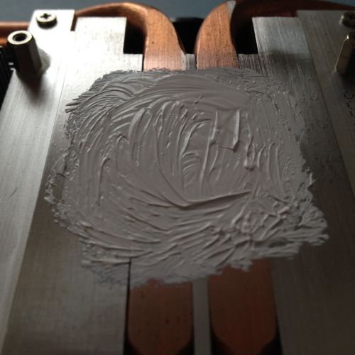

Tapasztalatot osztanék meg.
Nvidia GTX 560 igen hangossá vált, egyik ventilátora kézi megpörgetésre is berezonált. Rendeltem egy ventilátorblokkot az Aliexpresstől
http://www.aliexpress.com/item/Computador-Cooling-Fan-Replacement-For-MSI-Twin-Frozr-II-R7770-HD-7770-N460-N560-GTX-Graphics/32381440477.html
Furcsálltam ugyan hogy egyetlen másik csomagküldőnél sincs ilyen csak itt, de azért megrendeltem. Jelezték ugyan hogy akár 3 hónap is lehet mire megérkezik, de gondoltam ez csak biztonsági tartalék idő, biztos megjön előbb. kb 5 hét múlva, most hétvégére ért ide.
Pár másodperces nézegetés után kiderült hogy használt. Fogalmam sincs miből gondoltam hogy egy 5 éves kártyára való ventilátorblokkot újra kezdene gyártani az MSI? Készítettem egy kisvideót amit ide nem tudok feltölteni, képen meg nem jön le olyan jól, mert precíz munkát végeztek a takarítással, de azért néhány sarokban nem törölgették ki rendesen. A kis kör alakú matricán 2012 májusi dátum volt, ez kb 6 hónappal fiatalabb mint az én 2011 októberi dátumom, ami csak akkor derült ki mikor az enyémet szétszedtem. Első nekifutásra azt gondoltam visszaküldöm és kérem vissza a pénzt, de egyrészt nekem kéne fizetnem a visszaküldés díját, másrészt garantált hogy nem fognak tudni újat küldeni mert az egész egyszerűen nem létezhet. Szóval úgy döntöttem beszerelem és kiderül milyen.

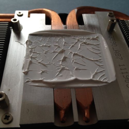

Alig bírtam szétválasztani az enyémet úgy összeragadt a szürke pasztától, amit az alábbi képen látni is fogtok hogy mennyire egyenetlenül érintkezett a GPU mag a hűtőborda sima felületével. Nem csoda hogy tesztprogrammal meghajtva 85C fokos volt nyitott házban. A későbbi tisztítás és szárazon való próbaösszerakáskor derült ki hogy átlátok a mag és a borda között, olyan 0.2-04mm hézagon. Nem tudom ez gyárilag ilyen vagy én kaptam hibásat annak idején.Tisztító folyadék nem volt kéznél, de nem is kellett, csak egy kis kendődarab amit erősen rányomva simán le tudtam tolni a rákeményedett pasztaréteget.
Viszont volt itthon fémgyapot, azzal utána még áttsuvickoltam, a magot is és a bordát is aminek végül is semmi értelme nem volt mert a hőátadást kizárólag a paszta végzi, lévén egyáltalán nem ér össze a mag és a borda sima felülete.
Itt egy kép a leszedett és a rendelt hűtőkről:
Ezután csak sima mezei módon bekenegettem az ujjammal a mag felületét és kentem a bordára is egy kicsit.
Azért kentem rá ennyit mert azt akartam hogy tuti kitöltse a hézagot. Sok lett, de nem egyenletesen sok. A sarkokon átláttam középtájon meg kipréselődött a felesleg. Újra szétszedtem.
Letörölgettem a széleken a felesleget és igyekeztem a sarkokra is kenni de nem túl sokat.
Összeszerelés után most is kinyomódott egy kevés, de a sarkok is jók lettek. Azt gondolom a kinyomdódás semmi bajt nem tud okozni mert ha le is folyna, akkor sem a kártyára hanem csupán a borda sima felületére jutna, ott meg nem tud kárt okozni, viszont így tényleg jobban át tudja adni a hőt.Összerakás és gépbe szerelés után izgatottan vártam milyen hangja lesz. Majdnem hangtalan volt! Nem tudom hogy ez a használt darab amit küldtek kevesebbet ment e mint az enyém, vagy megolajozták, esetleg újracsapágyazták? Lényeg hogy most csendes. Ha csak olajozták az úgyis hamar kiderül mert az olajzással csak ideig óráig lehet elcsendesíteni egy kopott tengelyt. Reménykedem hogy újracsapágyazták, bár nem tudom hogy kell az ilyesmit csinálni, de olvastam hogy létezik efféle.
Ráengedtem az Unigine Heaven Benchmark 4.0-át Basic módban amivel előtte is teszteltem már és nyitott oldalú háznál 73c foknál nem ment feljebb. Ilyenkor 62%-os terheléssel 2800-at forognak a ventilátorok.
Rátettem a ház oldalát és újabb 2 kört mértem terhelés alatt és ekkor már 84C fokra felment a hőmérséklet és a ventilátorok 86%-on pörögve 4000-en forogtak. Szóval levettem a ház oldalát újra és ez így is fog maradni, mert kímélni akarom a ventilátorokat. Most 21c fok van a számítógépes kuckómban, nyáron, amikor 26-27 is van, gondolom ez hozzá fog adódni a GPU hőmérsékletéhez.Mindezt azért írtam le mert aki az Aliexpresstől akar ilyet rendelni erre készüljön. Ha ez is elkezd hangoskodni új ventilátor párt fogok venni és barkács módszerrel levágom a régieket az egybeöntött blokkról és kis csavarokkal erősítem majd rá az új, garanciális ventiket! Hacsak meg nem tollasodok és veszek egy GTX960-at
