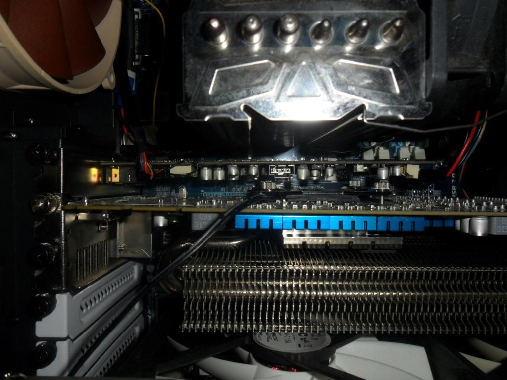

bertalanimre
Krissz5435 #6876 üzenetére
A hűtésről is csinálsz egy-két képet? Érdekelne, hogy mekkora mégis. Bíztató eredmények, gratula hozá.
Krissz5435
Na ma vettem egy S1 Rev 2-t, helyett (mert nem kaptam) egy Mono Plust.
Első benyomás, hogy milyen kicsi, de olvastam róla teszteket és jónak tűnt.
Gyorsan csináltam még a gyárival méréseket és utána beszereltem.
A ramsüniket és egyéb nyalánkságokat nem tettem fel, mert ki akartam próbálni, milyen azok nélkül.És a képek:
Gyári terheletlenAmi a lényeg az a terhelt állapot volt. A gyári játék és filmnézés közben 45-55% között mozgott és pont abban a pár százalékban volt legjobban hallható a ventije, ami nagyon zörgött.
A méréseket 20°C-os szobában végeztem.
Gpu temp 66-->52
Display io 67-->52
Mem io 72-->55
Árnyaló 71-->54
Ventilátor 59-->44És ami a leglényegesebb 7500 forintomba került csak. Aki esetleg Univerzális hűtőt keres és tud olcsóbban beszerezni, annak ajánlom. Szerintem nagyon megérte ennyiért. Az persze más, hogy egy 13.000-es hűtőről beszélünk.

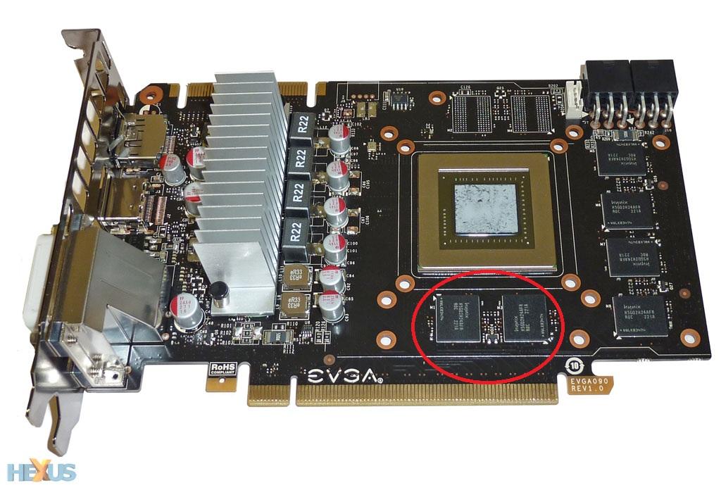

Raggie
Mennyi ideig ment a furmark amíg elérte a VRM ezt a hőmérsékletet?
Egyébként most volt egy levelezésem a Sapphire technikai munkatársaival. Két dolgot is kérdeztem az egyik, hogy van-e frisebb BIOS a kártyámhoz(nincs), a másik meg pont a VRM-ekkel kapcsolatos.
Ezt a képet küldtem nekik, és megkérdeztem, hogy jól vannak-e bejelölve a VRM-ek rajta:
Válasz:
"Yes those are the correct location for the VRAM, as for VRAM temp range, it will linger somewhere around 90 to 100c, VRAM can handle higher temp range then chipset could. So if your VRAM is showing around 100c this is consider normal for the card."Nos ez egyrészről jó hír, másrészről meg nem, mert most nem tudom, hogy a RAM modulokra gondoltak-e vagy a tényleges VRM-ekre. A 7970-esen meg néhány OC-s 7950-esen is a VRM-ek 130 fokra vannak hitelesítve, tehát nem hiszem, hogy aggódnod kéne, bár jobb 85-90 fok környékén tartani őket.
(egyébként a Furmark extrém terhelés ilyen szempontból, játékok alatt nem hiszem, hogy felmenne ennyire a hőmérséklet. -

Háát... igazából szerintem nagyjából mindegy. De ha tutibiztosra akarsz menni, akkor szedd le a mostanit és mérd le a vastagságát tolómérővel.
Egyébként kábé mindegy, és minél vékonyabb annál jobban vezeti át a hőt.
Ja, és ha vettél a sráctól és fel is raktad, akkor számolj majd be lécci, hogy hogyan teljesít. Nem tudom lesz-e időd xarakodni, de egy olyan összehasonlítás érdekelne, hogy az eredeti bordával és eredeti hővezető szalaggal, majd az eredeti bordával de az új szalaggal. (csak hogy a gyári szalagot össze lehessen hasonlítani a srác által árulttal)@Anaren91: Hát ha a hang nem zavar, akkor oké. Egyébként tényleg jók ezek a PowerColor-ok, régebben nem voltak annyira megbízhatóak, de most már nagyon jó radeonokat gyártanak, sokak használják itt a PH-fórumon is nagy megelégedéssel őket (7950-esekből is).

De ha már itt vagyok akkor megkérdezem hogy ilyen kis bordákat miket a kártyán lévő kis "izékre"( bocs a konyhanyelvért de amatőr vagyok ezen a téren) tesznek azt lehet külön is venni vagy csak külön vga hűtőkhöz adják? És kb mennyit dob a hűtésen?
BullKoxa
Kérdezni szeretném melyik fajta hővezető ragasztószalagot kellene vennem, hogy az új VRM hűtőt rá tudjam tenni? ( majd )
