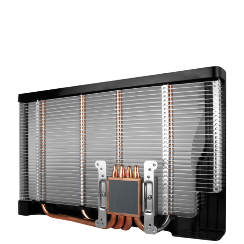

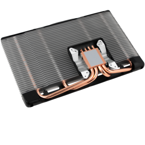

Tudna valaki információt illetve tapasztalatot meg osztani erről a VGA hűtőről:
http://www.alpenfoehn.de/index.php/uebersicht-vga-cooler/14-vga-kuehler/21-peterEgy ilyen kártyára szeretném rátenni, mert az egyik venti lapát letört és így használhatatlan a rezonancia miatt:
http://www.powercolor.com/Global/products_features.asp?id=416#SpecificationA kérdés nem is az, hogy rá meg e, hanem hogy elfér e rajta, az alacsony hűtőcsövek miatt! Itt egy kép a kártyáról, hogy mi is a félelmem:
Egy napig volt rajta egy artic cooling hűtő, de meg adta magát! Először egy, majd a többi venti is megadta magát!
Nem vagyok szerencsés az articcal, tavaly egy 6870- es kártya lett zárlatos miatta, mert lesett egy ramhűtő borda és zárlatot csinált!
Szóval érdekelne a véleményetek!Előre is köszönöm
