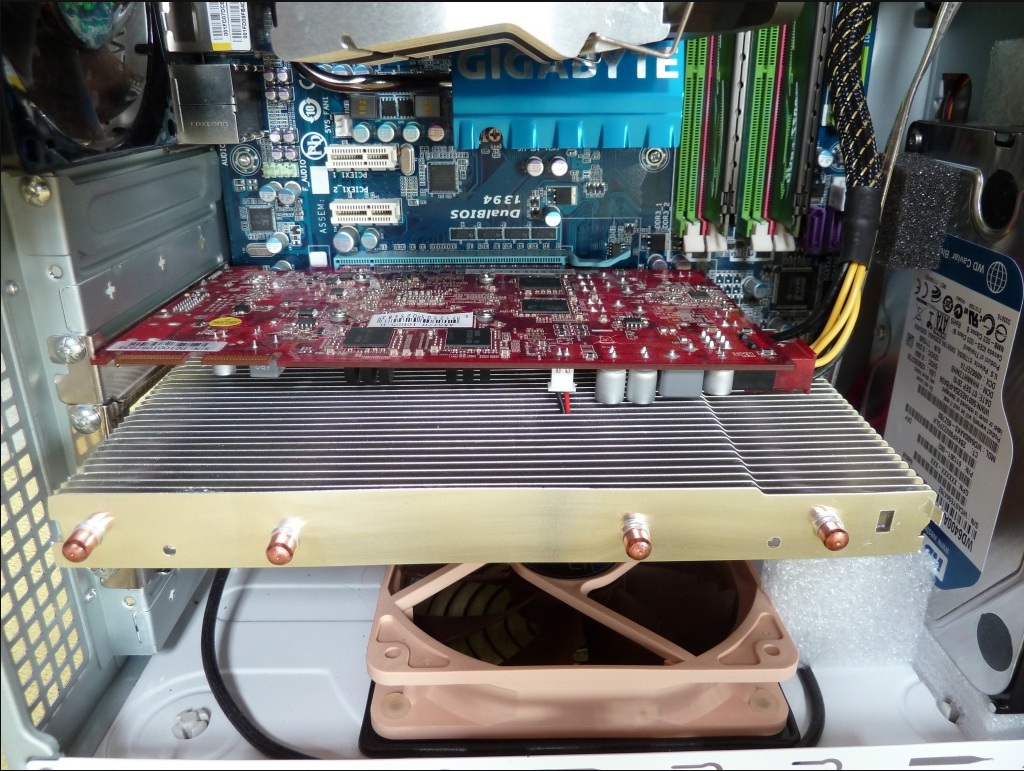

Nos,beleaplikáltam a vga-t a kis gépbe.A hdd-t ki kellett vennem és az oldallapot sem tudom felrakni a méretes hűtő miatt.
A s1-re egy 12cm-es noctua nf-p12 ventit raktam hogy csend legyen valamint hőközlönek mx-2 -es pasztát használtam.A furmarkot milyen beállítással (felbontás/szűrők/stb) eresszem rá?
patex1983
Viktoár #4887 üzenetére
Anno valaki kipróbálta már innen a ph!-ról ezt a szétvágdsosós dolgot, de úgy emlékszem, hogy nagyon nem volt megelégedve a hőfokokkal...Talán ebben a topikban osztotta meg a tapasztalatait, egy keresést megér szerintem, mielőtt belevágsz

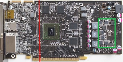

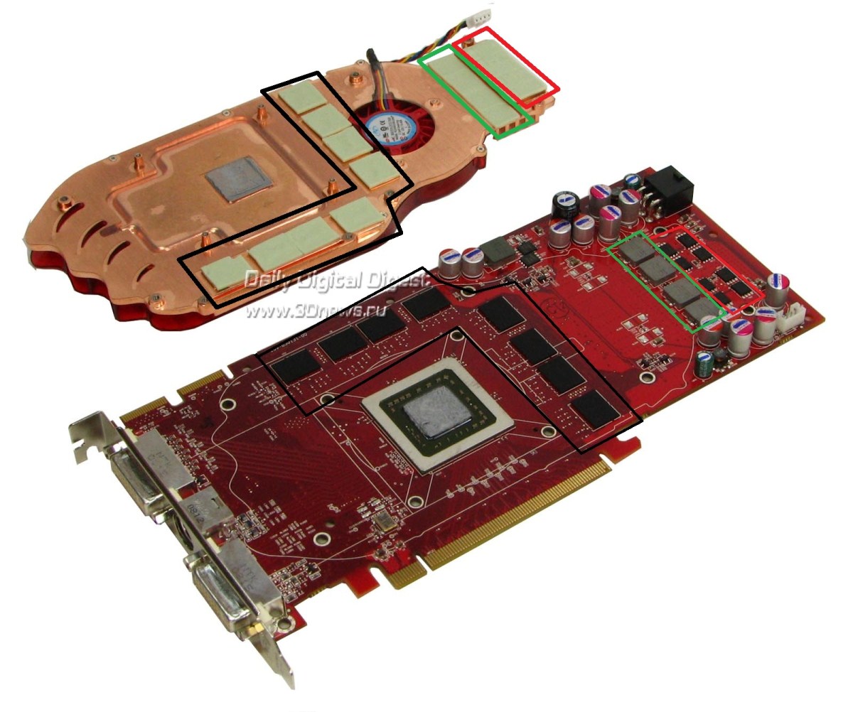

Hát vannak jó ötletek de a gyári hűtést nem barmolnám szét.Márcsak azért sem mert vagy jó lesz tartalékba vagy eladni hogy kevesebbre jöjjön ki az accelero.
Közben találtam még memóriára való süniket amit valahogy felragasztok a zölddel jelölt részre. De ha jól értem az sem baj ha azon nincs borda. -
Speed®
Viktoár #4870 üzenetére
A gyáriról vágd le flexel a tüsis részt és azt csavarozd vissza. Ennél jobb VRM hűtést nem tudsz kitalálni a kis pöcs sünikkel. Persze, ha már nem garis.
Esetleg ezt is megcsinálhatod..így nem kell sünikkel bajlódnod sehol.
Egyébként konkrétan a nagy szürke kockák tudtommal nem hajlamosak elfőni.kicsipapucs
Tudom, hogy próbáltad, azért írtam..annál csak vízzel lenne jobb ;p
Mondjuk a nyák szellőztetése így problémásabb volt gondolom -
Viktoár
Egy hd4850-es gyári hűtőjét cserélném le egy Accelero twin turbo-ra.
A gyári hűtő alján látni hogy melyik alkatrészeket kell hűteni ahol a fehér szmötyi van.
Viszont az accelero-hoz nem kaptam annyi bordát hogy mindenre jusson.
Csináltam egy móricka rajzot,értelemszerűen az azonos színeket kell párosítani.
Viszont a zölddel jelölt alkatrészhez nincs borda.Arra nem fontos tenni vagy miért nincs az accelero-hoz? -

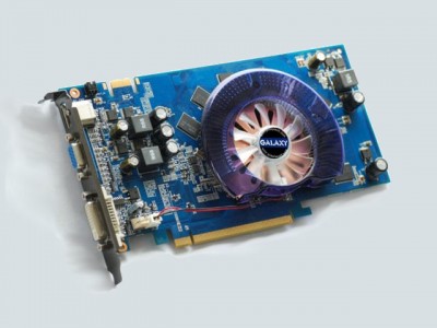

Üdv mindenkinek! Van egy Galaxy féle 9600GT Low Power karim:
Gyári Cooler master hűtő van rajta. Egy a gond vele, mégpedig az hogy bekapcsolásnál egy ilyen érdekes hangosan zúgó hangot ad ki, mint valami hajtómű, de pár perc után abbahagyja, ezután pedíg teszi a dolgát ahogy kell (62 fok körül mozog nagyobb igényű játékok alatt). Ja és kb 2 hónapja csinálja. Gondoltam adok neki egy kis kenést de nem találtam a matrica alatt a nyílást. Azon gondolkodok hogy lecserélem a hűtőt egy Arctic Cooling Accelero L2 PRO -ra, támogatási listában bent van a 9600gt. Ehhez a hűtőhöz még lenne egy olyan kérdésem hogy ugye nem írnak arról semmit hogy van e hozzá paszta vagy nincs, csak hogy vegyek aztis hozzá vagy nem kell?
Vagy ha van egyéb ötlet a zörgés megszüntetésére azt is szívesen fogadom. -
