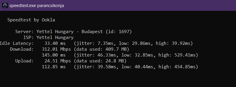

Krystal_s
donjohnson #111361 üzenetére
Semmit nem ér a reset. Én apámnak is mondtam, hogy ne engedje, mert már 1 év alatt kb ez a 20. alkalom és soha nem oldott meg semmit. Eleinte arra is rávették párszor, hogy egy hegyes eszközzel a Router alján nyomja be és úgy reseteljen meg vegye ki a kártyát. Aztán többször már FW-t is frissítettek. Soha egyik sem oldott meg semmit. Tegnap távolról indított resetet a hölgy. Nem tudom van-e különbség a Router menüben lévő Visszaállítás és amikor a Router alján kis a lyukba helyezett hegyes eszköz restart között. Mindegyik esetben minden beállításom elveszik.
Tegnap csak egy véletlen pillanat lehetett, hogy újraindítás után csatlakozott a gyenge B3-ra a B8 mellé, amit pár óra múlva le is dobott. Este én magamnak átváltottam a megszokott 20+3-ra és lett CA, csak a B3 jele gyengébb, mint szokott és a B1 is már annyira, hogy arra egyáltalán nem kapcsolódik magától. Látom az RSRP, SINR stb értékeket.
Mióta én beállítottam a megfelelő helyet és csatornákat kb fél éve itt semmilyen éjszakai gond nem volt 2 nappal ezelőttig. Kb 2 havonta van valami központi gondjuk, amikor pár napig ilyen rossz. Remélem csak pár nap lesz...
Ezt 4 napja mértem éjjel, pedig viharos szél, eső volt 1 hétig.Persze ezek az én beállításaim, mert alapból jobb esetben lenne 120 / 0-5 Mbit
2 napja meg 8-30 közé esett a letöltés.
Már arra is rá akarták beszélni aput, hogy vigye be a Routert és vizsgáltassa be. Hát simán megtette volna, ha én nem szólok neki... Direkt megnézem mobiltelefonnal is és azzal is látom, hogy a B3, B1 az nagyon gyenge lett. -
