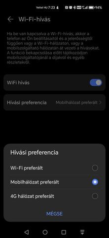

iOS-en szerintem az Apple dönti el, hogy melyik szolgáltatónál hogyan engedélyezi a VoWiFi-t. A hivatalos lista szerint egyelőre csak a Telekom támogatja a WiFi hívásokat, talán emiatt nem megy csak airplane módban.
barnibooo
Oliverda #106861 üzenetére
Samsungnál jobb a helyzet, mert van egy kapcsoló, hogy mit preferáljon VoLTE vagy VoWiFi.
iOS-nél, nálam Telekomos wifivel van ez a helyzet. Telefonáltam üfsznak, utána jártak, és mondták, hogy statisztikai alapján működik Telekomos otthoni neten is... (valószínűleg androidokon...)
Hát, itt a családba 4-5 olyan telefon van (iPhone), ami Yettelnél ugyan ezt csinálja. Csak repülőmód + wifi, így tudom kikényszeríteni, hogy folyamatos VoWiFi legyen 20 mp-ig, mivel iOS-en nincs mód arra, hogy beállítsam, hogy melyiket preferálja.
Valami ötlet? Másnál ilyen jellegű hiba?

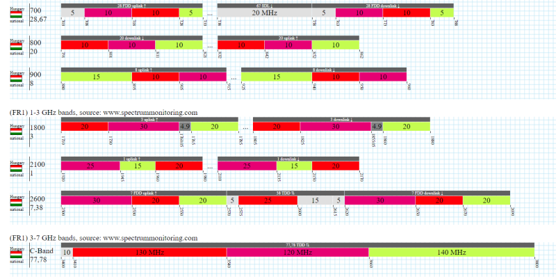

Hogy függ össze a 3G és az 5G,
amikor elméletileg teljesen más frekvencia sávokat használnak?És milyen széles akkor a B1, ha lazán ennyit változhat?

rin33
A B1 15Mhz lett, eddig mindenhol ahol jártam
