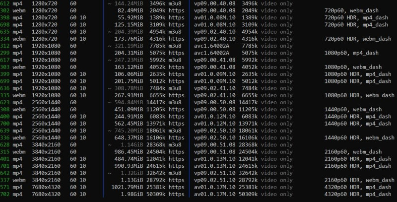

nfsu17
aprokaroka87 #104564 üzenetére
A 4K youtube mennyit használ?
max 50-60 mbit/sec-et?
Á, fele annyit esetleg.
Itt pl 33mbit körül a 4k60
És csomó videó "csak" 4k25/30
a 8k60 van 50mbit körül.

aprokaroka87
TeeJay #104561 üzenetére
mondhatja azt is Szolgáltató hogy annyi sávszélességet fogsz kapni abban a pillanatban amire szükséged van.
A 2gbit/sec meg ki tudja, lehet eleve rossz konfiguráció eredménye 😁De azt el kell felejteni hogy majd hosszabb távon gigabites lesz az 5G.

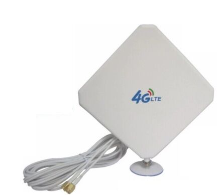

rover45
bacskait #104539 üzenetére
Van itthon egy SMA csatlakozós ilyen antennám itthon, nem tudom van-e értelme rákötni...
4Grider: Ez egy iQpro flottás kártya. Az iQ ügyfélszolgálata szerint csak a 4G engedélyezett rajta és az 5G-s Huawei router alapján sem megy fel, csak a 4G-s hálózatra. De minden ötletet meghallgatok
