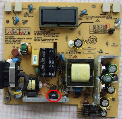

Nem vagyok jártas a témában, de ennyivel 'okosodtam' pár nap alatt (mióta az enyém is elszállt
Ez több mint valószínű, hogy kondicsere lesz, és igen utána nagy valószínűséggel működni fog újra a monitor (de ugye ez sem 100%).
1. Ha garanciás még, akkor le kell garanciáztatni
2. Ha már nem, de értesz a kondik forrasztásához és jártas vagy az elektronikában akkor cseréld ki a meghibásodott dolgokat és mérd ki az egész monitort, hogy ne fél munkát csinálj és utána pár nap múlva esetleg egy másik kondi szálljon el.
3. Ha egyik sem, akkor monitoros szakemberhez kell vinni vagy szervizbe (én is ezt tettem).Remélem tudtam segíteni, de majd jön valaki hozzáértő aki jobban felvilágosít.
Kurutomi
Üdv monitorguruk!
Ebben kérném a segítségeteket vagy a tanácsotokat.
Sajnos megfáradt a monitorom FSC L20 1W
Az fsc logó bejön utána a kép elsötétül és csak a led villog kék/sárga kombinációban.
Topic átböngészése után szétkaptam és eléggé púpos kondikat találtam a táp részén.
Ezek cseréje esetén sanszos hogy még fog működni?
Táp típusa ha ez segít:fsp043 2pi01s
Képet még nem csináltam róla,de ez pont olyan és sárgával be is jelöltem a kondikat.
(A piros nem az én művem)
