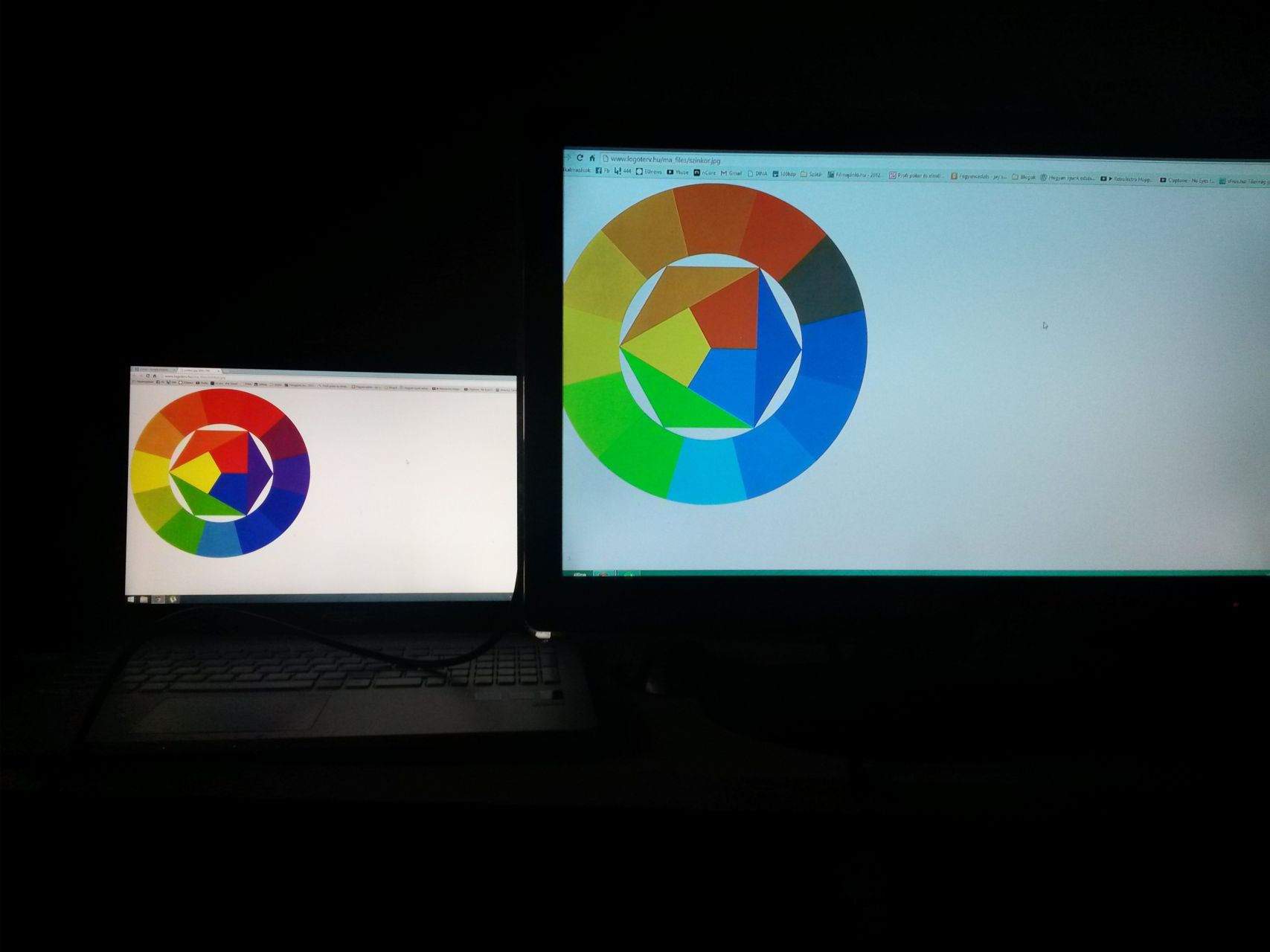

Az mitől lehet, hogy a laptopomra kötött külső monitor képe hirtelen kék lett? Mintha lenne rajta egy kék szűrő. A monitor most lett vásárolva, a lapotpom már nem mai gyerek, de a saját kijelzőjével nincs semmi gond. A monitor beállításainak a színe viszont jó, a menüben a fehér az fehér, a piros az piros ...stb, de amit a géptől kap képet az rossz.
Utána olvastam egy kicsit, valaki azt írja a VGA a rossz, de akkor a saját kijelzőm miért nem hibás?
Mikisys
ocsi19 #15907 üzenetére
Szerintem sem szükséges az az ICC-profil, fölöslegesen meg pláne nem kell telepíteni ezt-azt.
Beállítások (Windows) megjelenítő - menüben azért meg kellene keresni, hogy mi van beállítva, színmód, színtér, színhőmérséklet, ezek mind befolyásolhatják a megjelenítendő képet.
Monitor menüjében ugyanígy, lehetőleg azonos legyen a két cucc beállítása és még akkor sem garantált, hogy minden színhelyesen lesz látható.
Ha lehet, akkor próbáld meg a USER-beállításokat, hátha azzal használható lesz a kép.Üdv!

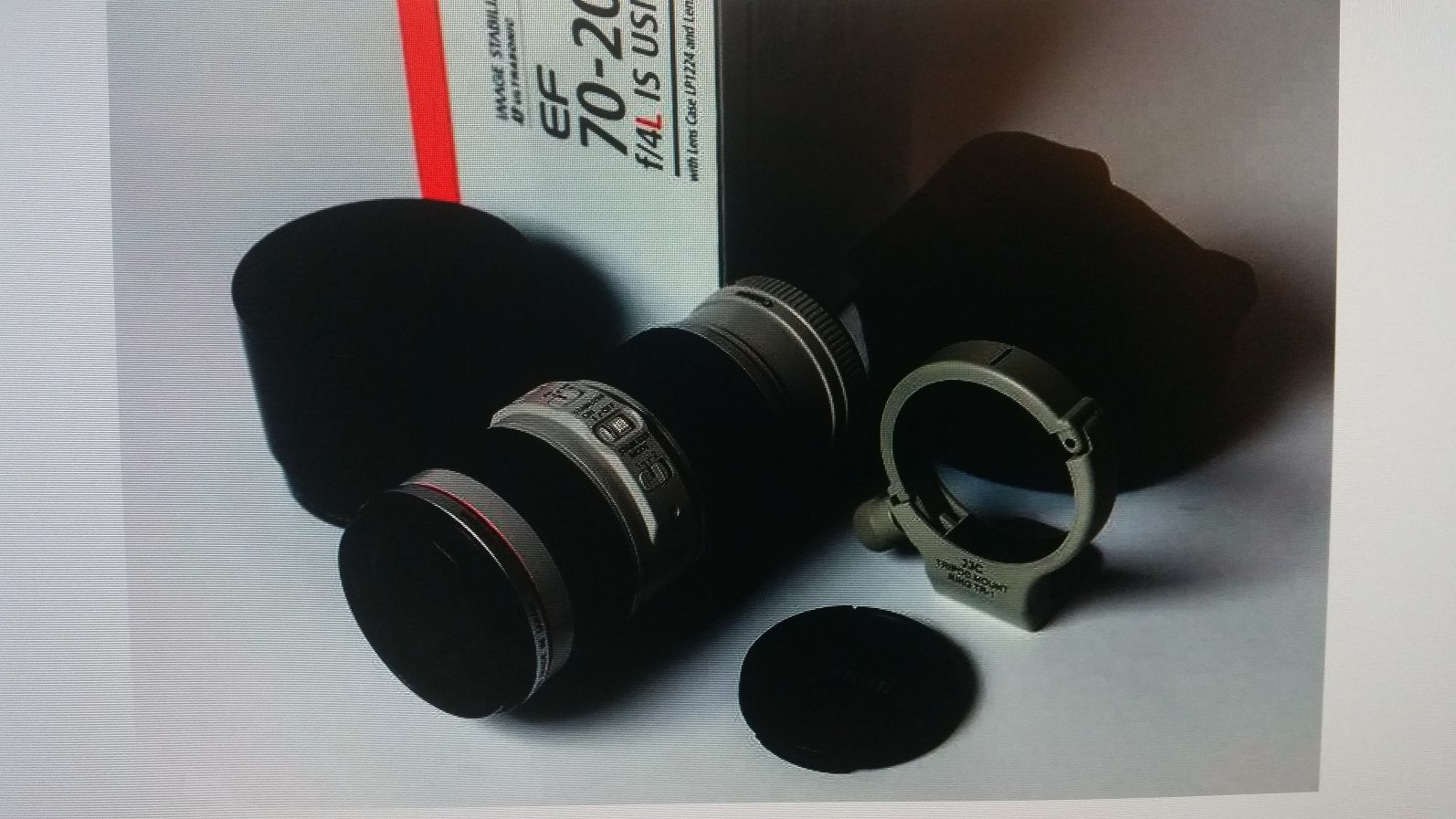

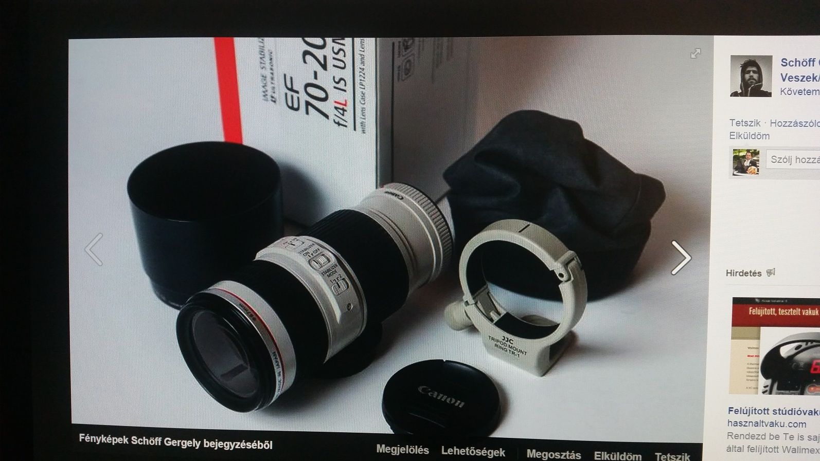

vettem egy LG 22MP55HQ-P monitort, sikeresen kalibrálva lett, viszont ha pl fb-ben nyitok meg egy képet, akkor ezt látom:
Ha windows képmegjelenítőben ugyanazt, akkor ezt:
Normál használtban tökéletes a monitor, tehát netezés közben stb. nem sötét, csakis a windows képmegjelenítőnél.
Valaki tud rá megoldást?
köszi.

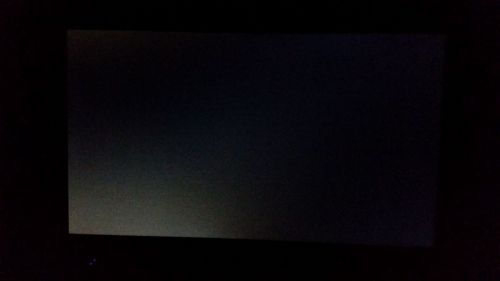

Skacok nem hiszem el megszűnt a halvány sötétebb folt!Be állítottam a monitort egy előre generált vanna Extr,game mód,felhasználó ezek.A fényerő növeléssel és más mód bekapcsolással eltűnt.Úgy néz ki alacsony bevilágításon a monitor kávája kis szürke foltal eltűnt XD Amit írtam el tűnt a vibrálás.Erőss antipszichotikumot szedek pánikbetegségre rá ittak sört lehet bezavarta a központi idegrendszeremet,és a jelenség ebből adódot.tudom gyógyszerre nem szabad íni,de a jó magyar pálinka jöhet

Skacok írtam már ide,de most részletesen le tudom írni mi a gond.A következőt vettem észre a monitoromon.LG Smart 3D led 42 colos kijelző.Prohardver görgetése közben halvány sötétebb folt van mikor ez a sárgás topik mozog.Tenyérnyi nagyságú,és több helyen látni ezt.Nagyon halvány ez.Na meg vicc az LG reklámka van egy tesztelő progim.Szürke árnyalatban fent a bal sarokban egy fél tenyér nagyságú nagyon halván szinte észrevehetetlen LG vízjel van a panelban
Mire nem képesek.csak fehér,Proharfver szinében látni a nagyon halvány sötét foltokat.Talán sajátossága a felhősödésnek,vagy a lednek ?

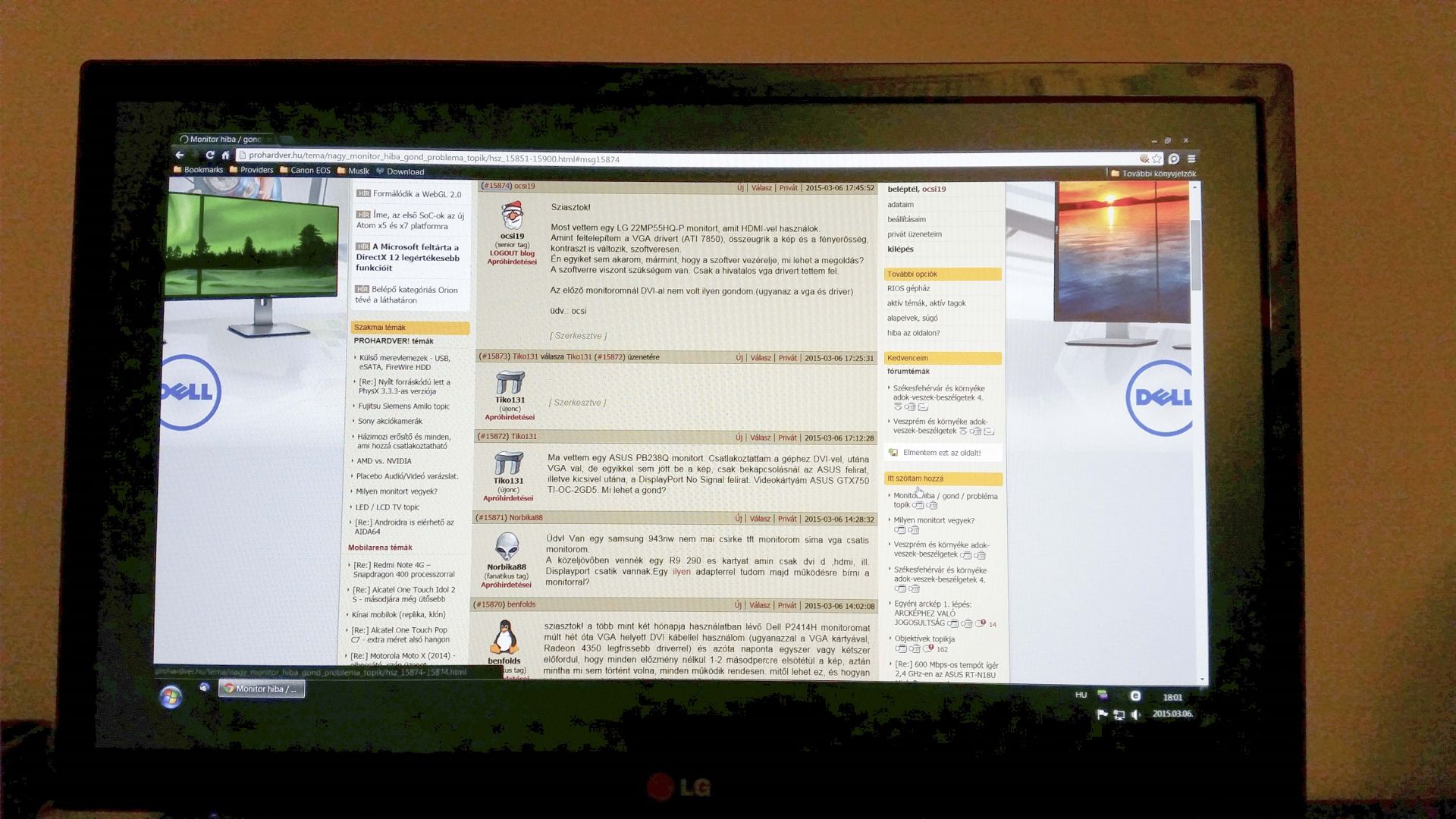

Szétszedtem a monitorokat, megnéztem megint pár összeállítást. Ezzel semmire sem mentem, de miután újra összeraktam megint jó lett. Ezen kívül arra is rájöttem, hogy amikor nem jó, akkor már az UEFI sem jelenik meg a 2. monitoron, tehát indítás pillanatában máris kikapcsol, maximum villan egyet. Most kíváncsian várom mikor megy megint el a kép.

Két monitort használok, egy DELL U2311H-t egy DELL E178FP-vel. Minden hiba nélkül ment több hónapig, egészen addig, amíg az egyik képernyő elsötétítés után a 2. monitor nem kapcsolt vissza. Win8.1-ben ezután letiltottam, majd visszakapcsoltam, de így is csak felvillant a desktop, majd újra elsötétült, miközben a power button szerint be van kapcsolva, és kap jelet is. Megnéztem laptoppal, hogy vajon a monitorom ment-e tönkre, de minden tökéletesülne üzemelt. Ezután csináltam egy BIOS update-et, 2. monitort visszakötöttem. Így egész este tökéletes volt. Ma reggel viszont már megint ugyan ott tartok ahonnan elindultam...
Úgy is próbáltam már, hogy a nagy monitort kihúztam, csak az analóg VGA-ra legyen kötve bármi is. Ez sem segített. U2311H VGA-ra kötve viszont megint csak jól megy. Nem értem.
