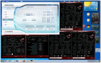

Razermazer
Kérdésem a következő lenne, hogy működne együtt kettő 6670 és egy liano apu hogy mindhárom vga használva legyen? Vagy erre semmi esély csak dual crossfire lehetséges vagy csak hybrid crossfire, tri crossfire esélytelen, és nem is támogatott igazán ha jól tudom.
Ez szép álom amire én gondolok de egy megerősítést várok hogy jól gondolom-e. -
tomama
szerintetek egy chieftech550-es táppal neki lehet vágni egy 6870-es cf-nek?vagy ne is próbállkozzak?
a procim:phenom965be
alaplapot most akarok cserélni.
