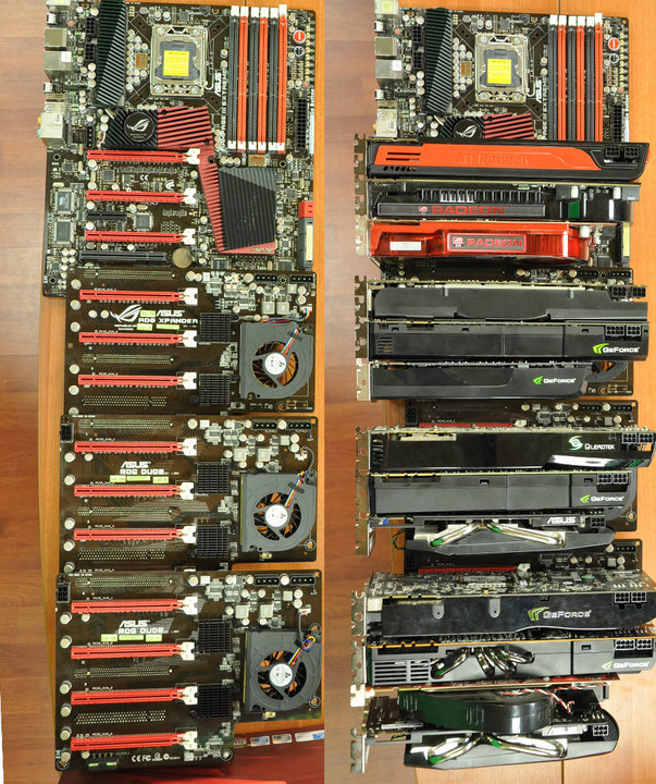

A.tessz
Én most véglegesítettem a rendszert 3 monitor + 6970 quad fire setup. A kártyák az érdekesség kedvéért , 6990 + 2x6970. A gép többi része nem változott, ha valakit érdekel egy két cf teszt szivesen mutatom majd!
Egyenlőre nézegetem a cf skálázodást. A vicces az , eddig a legjobb a gané Duke nukem forever ben volt ! És egyenlőre érdekességként, eddig nem volt olyan, hogy ne ment volna rendesen a 4. gpu! A skálázodása se sokkal rosszabb általában mint a többié, persze dx 11 es újabb játékokkal nézem, nem a gta 4 el -
