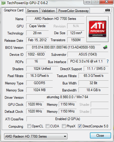

Nálam terhelve jó, idle-ben 32bites-nek mutatja a 4* portban lévő kártyát.
Meg ez az érdekes, h idle-ben mindkét kártya pci-e 1.1, viszont terhve a 16* portban lévő 2.0 lesz... De miért? Elvileg mind2 port 2.0-s.
2 x PCI Express 2.0 x16 slots (PCIE2 @ x16 mode; PCIE4 @ x4 mode)
Amúgy igen, a 2. kártya ténylegesen 4*. 970-es lapom van.

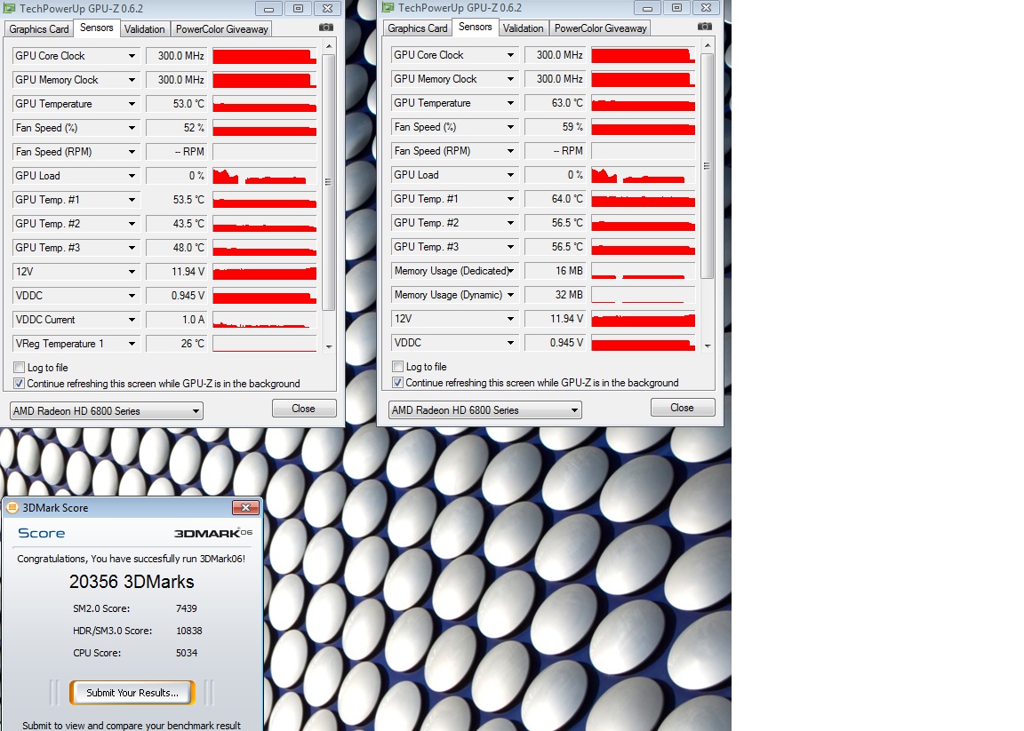

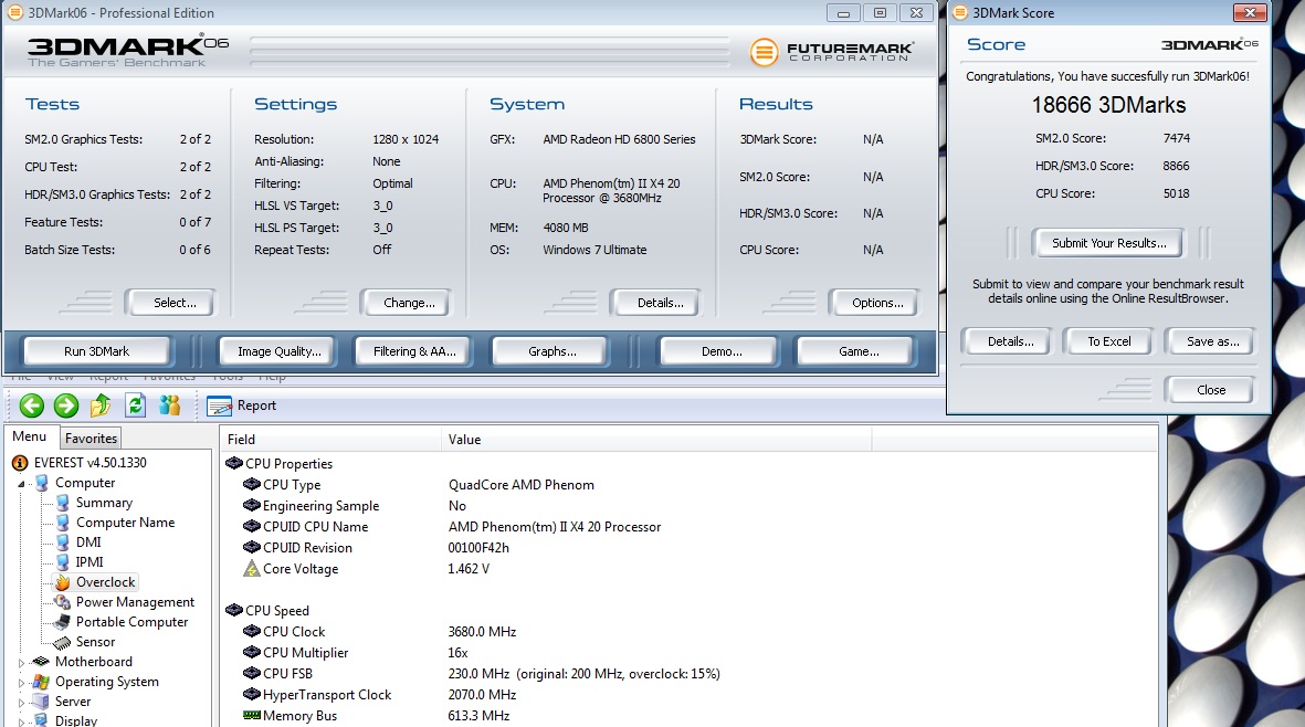

Edward1981
Úgy néz ki megy a Crossfire csak én nem látom a külömbséget!
3DMark06 single GPU : 18666
3DMark06 Crossfire: 20356Akkor gondolom az alaplap lehuzza a kártyákat
Milka 78
Várható volt.Én a következőt javaslom...
Próbálj meg egy szüz Win7-et(C particio törlése,majd létrehoz újra és formáz telepít,hogy egy deka maradványa se maradjon az előző op-rendszernek)1 kártyával,proci minden alapon,majd alaplapi driverek fel,2. kari be,friss driver+cap.
Esetleg próbáld meg elrendezni a tápod kábeleit.A tápodnak 2db 20A-es ága van és lehet,hogy egy ágra kötötted a két kártyát.Ilyenkor a kártya beindul,de csak idle-be forog(igaz ha terhelést kap akkor kéne kapnod egy hiba üzit a ccc-től).Ez utóbbival órákat lehet eltölteni,mert a franc se tudja,hogy melyik kábel melyik ágra van kötve.
Ha ezek egyike sem jön be akkor lehet,hogy a lap lesz a ludas(nálam anno az volt)és érdemes elgondolkodni a cserén. Ahogy a topikot olvasgatom,nem te vagy az egyetlen akinek gondja van a 16/4-es felosztással.Egy 870Extreme3-as olcsó és működőképes lap és vígan fut 8/8-as felosztásban,bár ha van egy ismerősöd akinek van egy cf-es lapja akkor azért kipróbálnám ott,hogy nehogy árnyékra vetődj. -

Én részemről olvasgattam a 16/4-es cf eredményeket és nagyon szépen mutatnak...csak az a bibi,hogy nálam is állandóan baj volt vele(Asrock 780GXH). Ugráltak az fps-ek,lagolt,stb...Lehet,hogy a lap nem kultiválta az egészet.955be 240-es fsb-vel 3840mhz-n nem hajtotta ki a 6870cf-emet(Asrock 870 Extreme3 8/8),viszont ebben a deszkában hiba nélkül működött mindkét kártya Persze használható volt,de a min fps-ek nagyon alacsonyak voltak.Viszonyítás képen az i5-ös alapon elverte a 4ghz-s eredményeimet(bár ez most téged nem érint,nem ez lesz a bibi).
A GPUZ-s képeden az látszik,hogy az egyik kártya nem is megy csak alapon ketyeg.Vagy valami driver hibád van(mondjuk a CF Enabled ennek ellent mond,de láttunk itt már érdekesebbet is),de szokott ilyet csinálni ha nem kap elég naftát a kártya(ilyenkor idle-ben ketyeg a kártya mint nálad). Milyen tápod van?
Esetleg próbáld meg szűz Win7-el friss driverrel+CAP-al,hátha észhez tér.
Ha megoldódik a probléma és menni fog a CF akkor szigorúan húzd fel a procit,addig ameddig bírod(4ghz isteni lenne és ne csak szorzóval) -

További furcsa jelenség, hogy a második kártya órajele és feszültsége nem csökken terheletlen állapotban.
3 vga cross ba már kb 20-30% veszteséged lesz de program függő 1 kártyához képest
