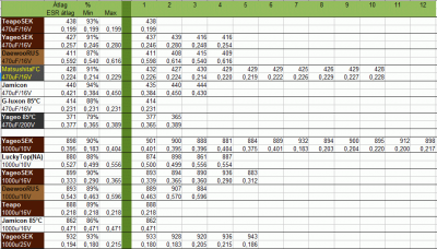

Elmondom: sehogy!"Az elektronikai alkatrészek mindíg +-ban térnek el a ráírt értéktő!"
Hogyan közölhetsz ilyen légből kapott valótlanságokat tényként
Itt van egy pár évvel ezelőtti mérési jegyzőkönyvem részlete:
A felső sorban vannak a kapacitások uF-ban, alattuk az ESR -pontosabban a DF- értékük. Minden kondi vadi új, boltból vásárolt típus, és nem volt egyetlen darab sem, ahol ne kisebb lett volna a tényleges érték a névlegeshez képest!
(A műszer pontossága 2%) -
