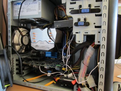

A léghűtés halkan .... topikból irányítottak ide, hogy hátha jobban kapok választ a kérdésemre:
Szerintetek mitől van, hogy ha a Noctua ventik rá vannak kötve az Akasa fordulatszám szabályzóra akkor érdekes kerepelő motorhangja van?
Ugyanezen ventik alaplapra kötve nem produkálják a zajt, illetve a Corsair gyári venti pedig gond nélkül megy az előlapi panelről!
A Noctua-k nem barátolják az ilyetén vezérlést?
Ami érdekes, hogy ha az alaplapra dugom őket és bekötöm az L.N.A és az U.L.N.A. adaptereket ugye ami szintén a feszből vesz el akkor meg nem produkálja a hibát.
Majdnem lehagytam, de a ventik azok 2 db. NOCTUA NF-P14 FLX illetve egy NF-P12 . -

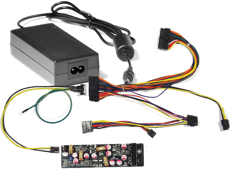

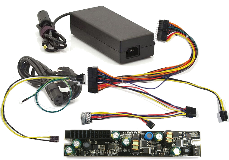

A paneltápos megoldáshoz nem lesz jó a 20V-os noti töltőd, mivel ezeknek a paneltápoknak nincs külön 12V-ot előállító áramkörük, szimplán átengedik azt magukon.
Szükséged lesz egy 12V-os 60-120W-os külső adapterre és egy paneltápra ami az adapter 12V-ból előállítja a többi szükséges feszültséget. Amennyiben a noti töltőd univerzális és állítható a kimeneti feszültsége 12V-ra akkor az is megfelel. -

Ja, hát kezdhetted volna abból, hogy konkrétan az egész notebookba való, vagy notebookból szedted ki...........
Paneltáp alatt én ilyet értek.
Meg PicoPSU..A 230V-ot átalakító része felér egy notebook töltő teljesítményével, van különböző teljesítményekben.

Nem az ATX hosszabbítóra gondolsz? De gondolom kell neked még sata meg molex csatlakozó is hozzá...
Láttam sok integrált lapot paneltáprol hajtanak/ ez ugyebár olyan tápok amit a notebookok is használnak/.
Az első része nem kérdés, hogy egy nagyobb teljesítményű kapcsolóüzemű adapter.

Üdvözletem!
Meg tudná nekem mondani valaki,hogy ha paneltápot akarok összerakni egy géppel akkor milyen alakrész kell hozzá,hogy a paneltáp végétől az alaplapig eljusson a "kraft" ?
Láttam sok integrált lapot paneltáprol hajtanak/ ez ugyebár olyan tápok amit a notebookok is használnak/. -

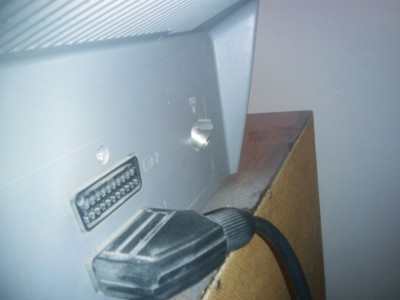

Még anno totál kitörött ez a csatlakozó és kijött a TV hátuljából... én visszaforrasztottam, de aztán ismét kitörött.. olyan hihetetlen megoldással oldották meg, hogy egyben van a TV alaplapjára merőlegesen álló vevőpanellel (tunerrel, mint az a 3 fémdobozos a képen) , konkrétan letörött róla az árnyékolós résznél, aztán már csak a merőlegesen nyákra beálló és odaforrasztott meleg-ér tartotta ott...
Most ismét visszaforrasztottam volna az amúgy hegesztésre szoruló aljzatot, csak már nincs is meg, biztos ügyesen ki lett dobva egy takarítás alkalmával..
Azért a kábel-video-scart átalakításos megoldás nem a legjobb...
Valaki találkozott már ilyennel és sikeresen megoldotta?
Várnék jobb ötleteket, hogy lehetne megcsinálni, lehetőleg az egész tuner kicserélése nélkül... -

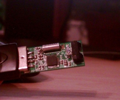

Lassan közeledünk a mágia felé. Egyetlen feltételezésem van. Az IR adó-vevőbe lehet ténylegesen valami olyasmi integrálva, ami erre képes. Végülis a fotodióda-tranzisztor pár nem igényel helyet, optika is minimális a vastagsága pedig megmagyarázhatatlanul "nagy". Abban lehet csak valami titokzatos harmadik.
Hány lába fedezhető fel? Bár sorba is lehet szerelni az adóval... -

Olyan, hogy "alharmonikus" márpedig nem létezik!
Kétségtelenül érdekes jelenség, építettem már IrDA-portot, de nem csipogott. Igaz, az nem USB-s volt. Esetleg rosszalkodó kapacitás dielektrikuma, a hordozótól enyhén elvált nyákfólia? Valami biztosan mechanikailag mozog, de nem kellene neki. -

Én a chipre gyanakodnék.
Különösen, ha nincs utána teljesítmény tranzisztor a ledhez. -

Nem lehet, hogy a infra szenzor vagy micsoda ad hangot?
Nem nagyon, az vagy egy p-i-n- fotódióda, vagy egy fototranzisztor. Nem nagyon van hogy. Az adó része pedig egy infravörös LED. Ha össze tudnál hozni egy jobb fotót, akkor még kitalálhatnánk valamit.

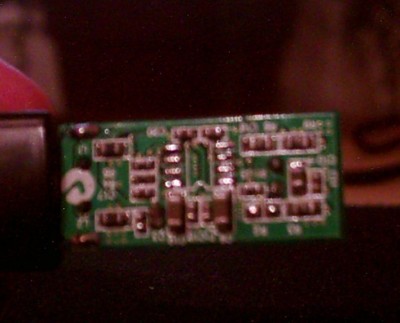

Igazából nem is csipogás, hanem magasabb frekin ad hangot és halkan de már messzebbről is hallhatóan, pont ahogy a narancs LED villog rajta, úgy csipog...
Evvel talán közelebb kerülünk a megoldáshoz, de majd megpróbálom kivenni a nyákot
Szerk.: Na sikerült kivennem épségben, csak be volt szorulva a házába.
Csak SMD kondenzátorok és ellenállások vannak a hátoldalán, semmi más egyéb.Nem lehet, hogy a infra szenzor vagy micsoda ad hangot?

1. Csipogni sem a kvarc sem a chip nem tud. Valószínű van csipogó a másik oldalán.
2. Ha szerencséd van leszabályozza/levágja a kimenőfeszültséget, ha nincs akkor leég.
3. Első látásra talán tranzisztorok. A baloldali mintha azt a zöld LEDet hajtaná meg. De ez csak spekuláció. Jó lenne tudni hány lába van, meg, hogy nem-e ír is rajta valamit. Ha jumper, akkor kivehető és megmérhető.
