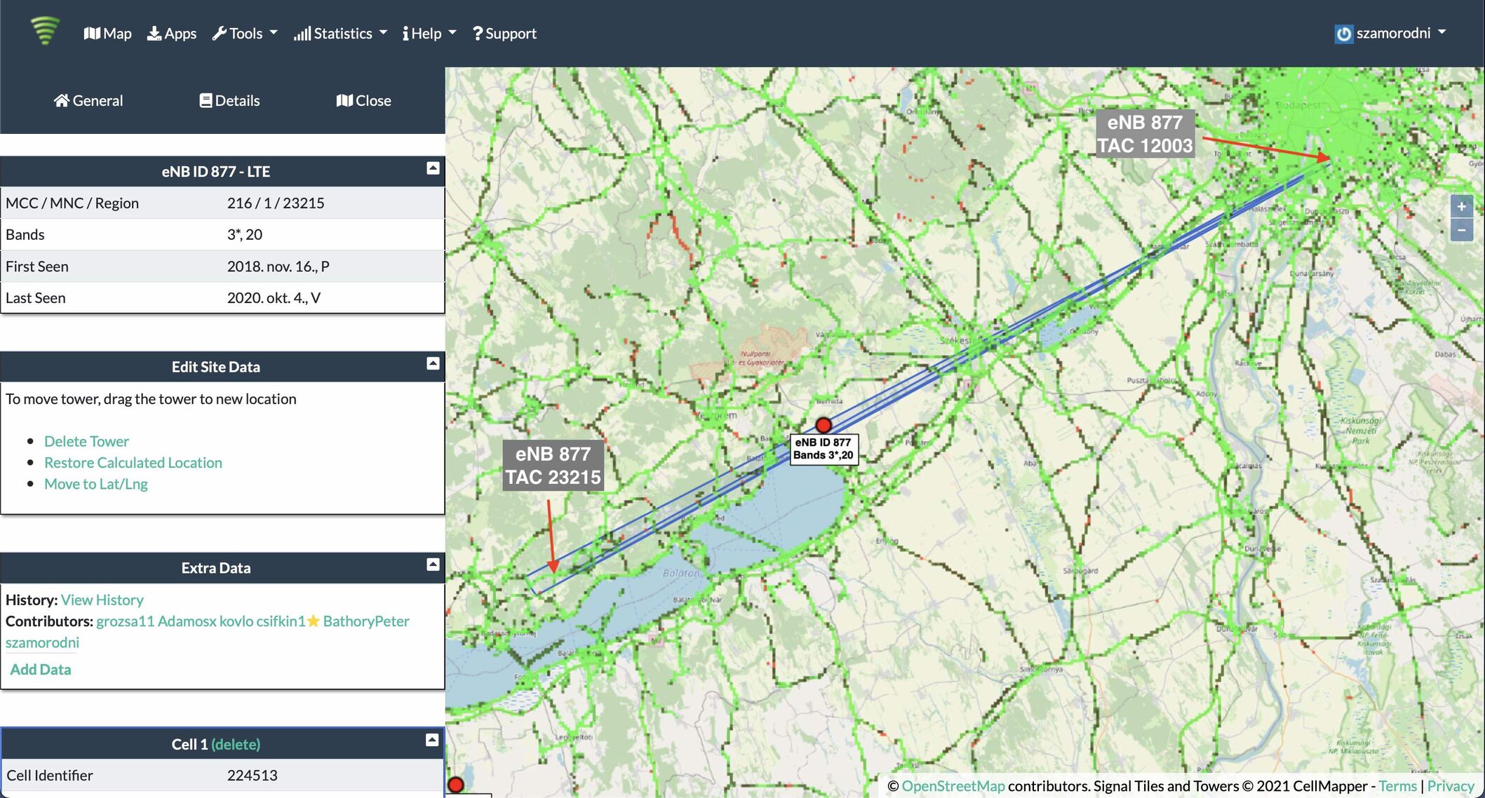

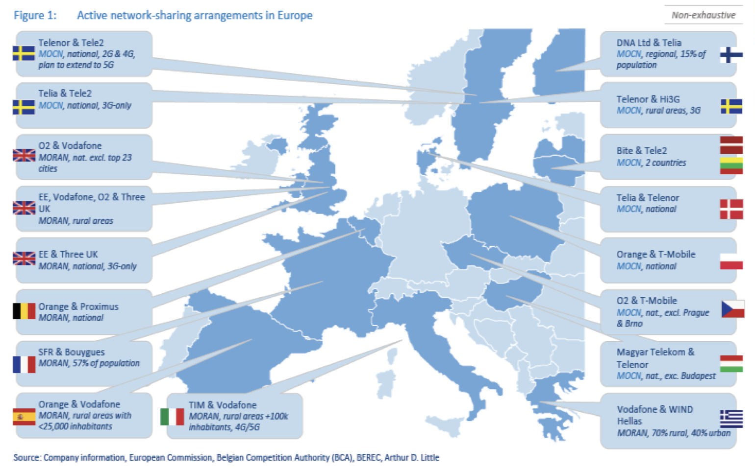

A Telekom és Telenor 4G hálózatoknál lehetnek pontatlanságok. Ennek oka, hogy a közösen használt vidéki tornyok miatt nem ritkán kétszer is használatban van ugyanaz az eNodeB szám az ország két különböző pontján, a Cellmapper ugyanakkor egy pinba vonja össze ezeket a méréseket. Ilyenkor a userek önkényesen az egyik helyszínt választják ki, a kijelzett lefedettségi területek viszont a fél országon átnyúlnak a másik helyszínre. Pl. a 877-es toronyból is kettő van:
Próbáltam velük ezt lelevelezni, de nem nagyon érdekli őket a probléma. Pedig ez nem egyedi eset, Európa számos országában van ilyen hálózatmegosztás:
(Forrás: 14. dia) -
A "CellMappper" által mutatott adatok mennyire napra készek?
Egy ismerősnek, nem egészen olyan adatok látszanak, vagy csak benézünk valamit :-) -
