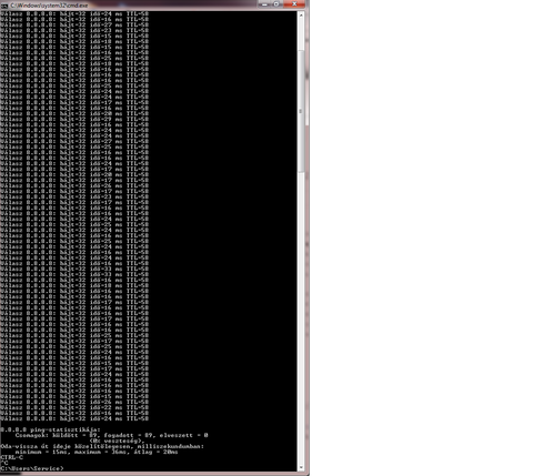

Nem értelek. Azt írtad, hogy többnyire 20 körül van és lemegy 10 alá. Ez a wifi-s 60/40 ugyanezen (Telenor 4G - Asus router wlan-ja) van? Mert ha igen, még lehet az a gond, hogy a router váltogat 800 és 1800 MHz között (Band 20 - Band 3). Már ha van nálad mind a kettő. Ilyen esetben előfordulhat, hogy egyszer sokat mérsz (1800 MHz) és többnyire keveset (terhelt 800 MHz). Ha ez van, megpróbálhatod a Band-et fixre állítani (3-asra). -
asus1
4Grider #6018 üzenetére
Akkor ezzel nem is fogok tudni csinálni semmit?
Egyébként családi ház és zsákutca, tehát az sincs, hogy annyian laknának itt. Nem tudom hol vannak a cella határok, de így kb a semmiért fizetek? Ezért lehetnek akkor a belassulások és a néhai szakadozások is?
Viszont vicces, hogy wifin mértem már 60mbit-et le és 40 körül fel. Telefonon és gépen egyaránt. -

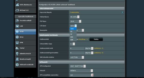

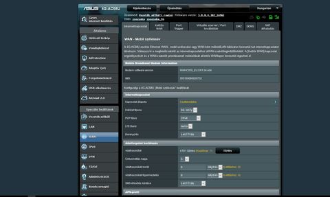

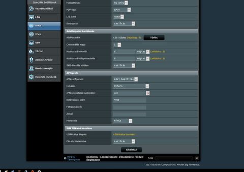

Egy kis router beállításban kérném a segítségeteket.
Flottás Telenoros mobilnetem van, ami a Hello Data-hoz képest annyiban más, hogy ritkábban szakad meg, ellenben egyre inkább nem akar menni..
20Mbit/s a letöltésem a legjobb esetben. Esténként 7.
Szerintem valami beállítási problémám lehet, mert ez a fajta flottás net, nagyon sokaknak megy rendesen.
Képeken látszani fog a mostani beállítás és az is, hogy milyen router használok. -
