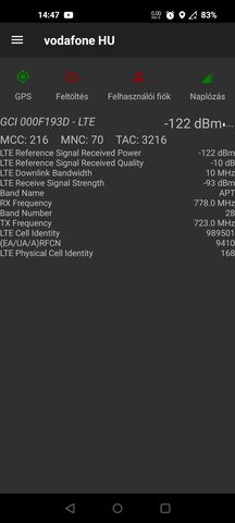

xkraiusx
bociusz #9201 üzenetére
Nagyon szépen köszönöm a választ.
Nos a cellmapper nem is lát 5G hálozatot.
Most akkor gondolom nem ér át ide?! Furcsa lenne mivel ha 700Mhz-en megy akkor kb akkor a távolsága mint a 4G-nek nem?
(3 LTE cellát lát a cellmapper alkalmazás.)Illetve tudtommal mostmár nincs korlátozva az 5G hozzáférés, mindenki használhatja.
Szerk.: Néha megjelenik ez az 5G-s sor:

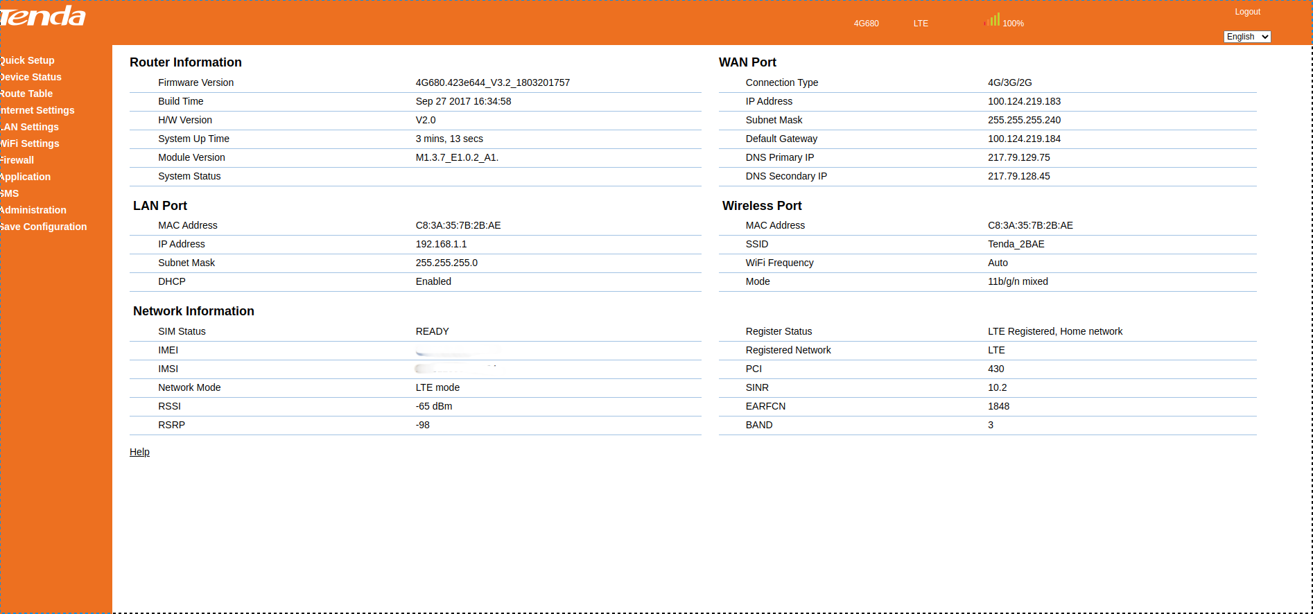

Trucker39
bociusz #8908 üzenetére
Ez elég bonyolultnak tűnik.
Annak örülök, hogy legalább az a torony ad valami jelet.
Felmásztam a tetőre az előbb és arrafelé fordítottam az antennát.
4Grider: Én meg kb 60 ezer forintért kiáltanék. Ez az összeg a nyugdíjam közel fele.
Ahogyan egy általan rendkívüli módon ellenszenves jóember modta: "Nix ugribugri"
Nos, el fog telni némi idő, míg ekkora összeget összeszedegetünk. -
Trucker39
bociusz #8905 üzenetére
No most gondban vagyok.
Honnan azonosítod be a tornyokat?
Amúgy valóban a közelben van ez a torony is.
Nincs valami GYIK, vagy összefoglaló valahol a témában? Esetleg magyar nyelven, hátha tanulok én is valamit.
Amúgy azért vagyok gondban, mert ez a torony a környezetemben találhatóak közül a legmesszebb van és most majdnem háttal van neki az antenna irányozva, amit a korábbi linkben mutattam.
Gyorsan megnéztem egy-két képet és azokon is ez az EARFCN(275) érték szerepel.
Miért ez a torony kerül kiválasztásra, mikor a másik két torony közelebb is van és az antenna is arrafelé néz?
Amúgy még egy számomra érthetetlen dolog.
Újraindítom a modemet - néha muszály, mert a jelszint 40% köré leesik - és indítás után erre a toronyra csatlakozik és 100% jelszint van. Néhány perc után valami miatt "elveszti az érdeklődését iránta" és leesik a jelszint 40-50 % körülire. Néha 80%-ra, mint a korábbi képen is.
Lehetséges, hogy nem csak a jelszint esik le, hanem egyszerűen rácsatlakozik egy másik toronyra?
Mint a reklámban: De miért? Nagyon idegesítő. Néhány hete csinálja ezt csak. Korábban beton stabilan tartotta a 100% jelszintet, akármikor néztem rá.
Az általad említett paraméterekről nem tudok nyilatkozni, mert nem tudtam, hogy azok alkalmasak torony irányának beazonosítására.
Mellékelem a képet amit indítás után készítettem.
Ez vajon melyik torony lehet? Illetve én hogyan tudom megkeresni?
Mert akkor magamtól is oda fordítom az antennát, csak tudjam, hová akar csatlakozni.
