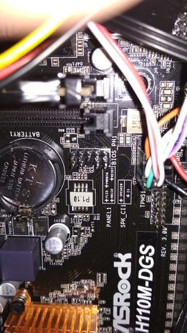

Itt ha megnézed a felülnézeti képét a lapnak, a bal alsó sarkában van rászitázva a Front USB 3,0. az U betű felett van rögtön, ha jól látom a képet akkor egy kör alakban van két fém forrasztás, aláírva h Clrmos1. (barátnőmnél vagyok, és ezen a gépen vmiért nem tudok képet küldeni a fórumba).
Elvileg ezt kellene rövidre zárni pár másodpercre(vicces h jumpert ír a manualban, mikor a tüskék nincsenek is beforasztva, csak két nagy ónpaca van a helyükön)

No mindegy, a gyártó képei szerint van egy clearcms jumper a pci-e sín és az egyik alaplapi usb kivezetés között, a lap sarkában.
Ebben az 5.oldalon 10-es jelzéssel van a jumper, elvileg a tiéden is ugyanott van, csak az R3 manualban nem jelölték meg külön.
A többit a régi módszer szerint:
1. Disconnect the system's power from the wall
2. Press and hold the power button for 10 seconds to be sure residual power is discharged
3. Place the "Clear CMOS" jumper in the clear position
4. Remove the CMOS battery
5. Leave the system in this state for 4 hours. 10 minutes is enough in most cases but if that yields no result then to be absolutely certain CMOS is clear I recommend 4 hours.
6. Place the "Clear CMOS" jumper back in its original position
7. Replace the CMOS battery
8. Power on the system -

Mennyi ideig vetted ki a gomb elemet? Nálam ha úgy van a tortúra ez:
- áramtalanítom a gépet
- megnyomom a bekapcsoló gombot párszor
- elemet kiveszem
- megnyomom megint a bekapcsoló gobot de kivételesen kb 5mp-ig
- az elemet kb 4-5 perc elteltével teszem vissza.Én így szoktam az elemes resetet. Így tuti hogy mindent elfelejt, stb...

A gombelemet szedtem ki bios reset gyanant.
A lap amugy egy Asrock h110M dgs 3.0 igy tamogatja.

Egy i5 7400-at csereltem a gepemben G4560-ra.
Beraktam a procit, a gep beindul de nem csinal semmit a monitor is csak keszenletben villog.
A legfrissebb biosom van fent az alaplapon.
Mi lehet a baj? -
