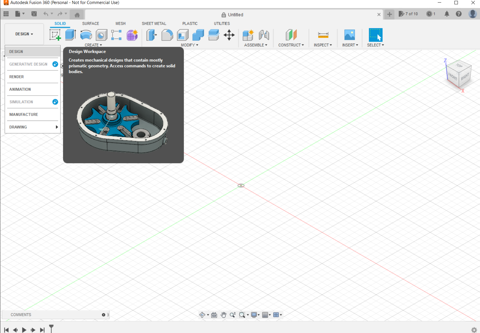

axlfsi
JulianSinulf #40945 üzenetére
Köszi a részletes infókat!
Használod, elégedett vagy vele? Az egyes tiltott modulok hiánya nem okoz problémát, lehet vele élni? (azaz, csak nagyon hardcore tervezőknek hiányzik vagy vannak köztük alapvető és fontos modulok is, melyek nagyon hiányoznak/megkönnyítenék a hatékony, gyors tervezést?). -
JulianSinulf
axlfsi #40940 üzenetére
[link] Innen le tudod szedni.
Regisztráció szükséges.
Egyes modulok tiltva vannak.
Maximum 10 szerkeszthető munkád lehet. Ha elérted, akkor valamit át kell állítani "csak-olvasható"-ra és akkor létrehozhatsz újat.
A nem használható modulok szürkével vannak jelezve:
Hogy ezen belül vannak e opciók, melyek nem használhatóak, nem tudom. -
axlfsi
Érdekelene majd a meglátásod, mint korábban már 3D tervezést egy bizonyos szoftverben gyakorló felhasználó.
Én egyelőre csak Tinkercaddel szórakozgattam, de lassan letenném a voksomat egy olyan másik tool mellett, ahol kicsit komolyabb műveletek is elvégezhetők, de olyan szerteágazó és különböző egyik-másik, hogy ha lehet, nem vesztegetném időmet feleslegesen (öreg vagyok már, ki tudja mennyi van még hátra).
A F360 magánfelhasználók számára való ingyenes használhatóság miként működik? (az lenne az "ingyenes próbaverizó? ... az összes többi valamilyen értéket képvisel).
[kép] -

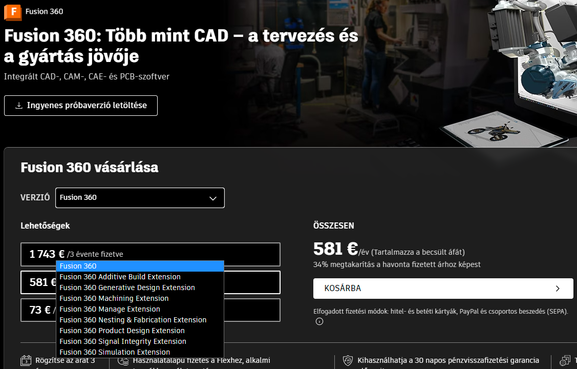

kzkz
daninet #40920 üzenetére
Sajna a 200 dollár az valójában 200 font, és erre még rájön az áfa, és ha jól látom egy gépre telepíthető, és a programfrissítésért és a hibajavításért is fizetni kell pluszban.
