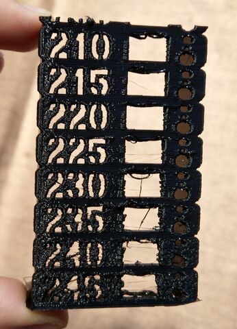

ZolkoW
Saccco #21032 üzenetére
Hmm, azért sajnálnám, bár van ilyen, mint tudjuk. Meglepően jól teljesített pedig a hőmérséklet teszten, 245 fok és 210 fok között teljesen homogén minőségben (és jól) nyomtatott, 210-nél megállítottam, mivel az már nem az ajánlott tartomány. Ezt még más anyagtól nem is láttam (ez az egyetlen ABS tekercsem van egyelőre).

HornedReaper #21003 üzenetére
Ez Devildesign PETG, ez után merült fel,hogy jól mér-e a hőmérője a masinának (úgy tűnik,hogy igen). Azon túl, hogy ne vegyetek semmit készpénznek tőlem, abban azért eléggé biztos vagyok, hogy ilyet nem fogok többet venni... lassan elfogy a guriga, de épkézlábat még nem sikerült nyomtatnom belőle. Ezt a hőmérséklet tesztet mondjuk jobb lett volna a legelején, fotózni nem annyira sikerült jól, de azt mutatja,hogy pont 210-220 fok tartományban néz ki legjobban.
