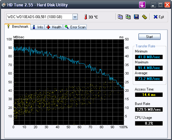

Nekem a 3 tányéros EACS van, próbáld ki az EADS-t majd.
Picit helyesbítek, HD tach-al lett 79MB az átlag, most megnéztem HD tune-al, azzal 76MB, de az se rossz. Nem tudom miért mér különbözőt a két progi.
HD tach-al a 640-es AAKS-em 98 átlagot tolt kereken. 120-ról kezd.Még a Seagate kevés sebességnövekedése hagyján, mert az 375GB/tányér, de a Samu 500GB/tányér, ott azért kéne tolnia. Hita se szélvész a 375GB/tányérral.

és ha megnézed a Seagate-et, az is mindössze 10MB/s-al gyorsabb mint a 334GB-os tányérokkal szerelt vinyók, attól tartok nem tudják már olyan szinten emelni a sebességet a nagyobb adatsűrűséggel mint eddig.
Mondjuk az én GP-m mindössze átlag 70MB/s-el olvas.
Majd kipróbálok még egy 1TB-os GP-t, talán azzal több szerencsém lesz.
