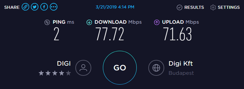

Nem akarom teljesen kicsavarni , most nem is megy pl csak 60/45 el. Én inkább a letőltési részt használom. Nem nagyon torrentezek , feltöltés pedig oda kell ugy tudom.
Most pl ahogy irtam direktben 60/45 a speed , routeren keresztül 9/12
A youtube alig megy 480 p-be.
Több pénzt nem igazán fektetnék bele , nem kell nekem maxon mennie a le feltöltésnek , csak a mostanitól azért legyen jobb. Ne okozzon már problémát ha videózok a youtube-on meg bekapcsolja a párom a netet böngészésre a laptopon.
