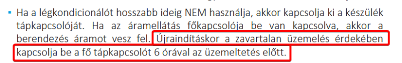

Konkrétan egy Daikin Perfera RXM35A/FTXM35A típusú klímáról van szó.
A doksi egy rejtett kis zugában felfedeztem egy kijelentést, amit nem értek miért van így, ahogy:
Ebben tudna valaki segíteni: miért van arra szükség, hogy 6 órával a bekapcsolás előtt már áram alatt legyen? -

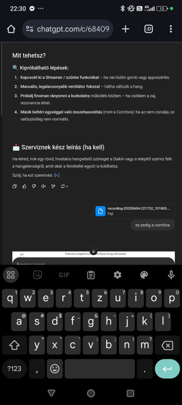

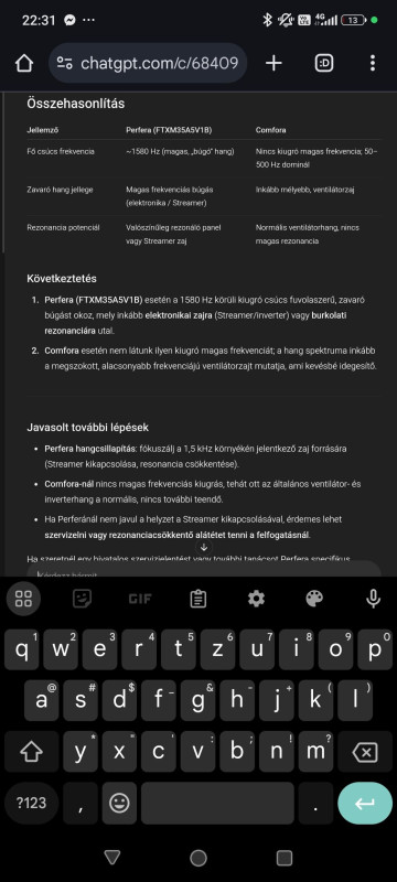

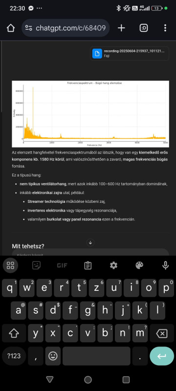

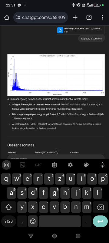

Most hasonlítgatom a perfera vs comfora hangját , nem vagyok elègedett.Mindkettő fenyőfa , csendesre van rakva amit csak lehet . Valami magasfrekvenciás hang jön a perferèaból , ami zavaróbb mint a comfora . Kèrdezte is a felesègem: -" ez a leghallkabb mód ?" -Mondom igen... -"Az baj " , mondja😬.
Nem hangos egyik se de a perfera zavaróbb, kèrdeztem chatgpt-t , ès a felvett kielemzett hangban talált egy kiugróbb magasabb frekvenciát , ami a contora hangjában nincs. Streamert is rpóbáltam kikapcsolni de szerintem nem változott. Ezt írta :

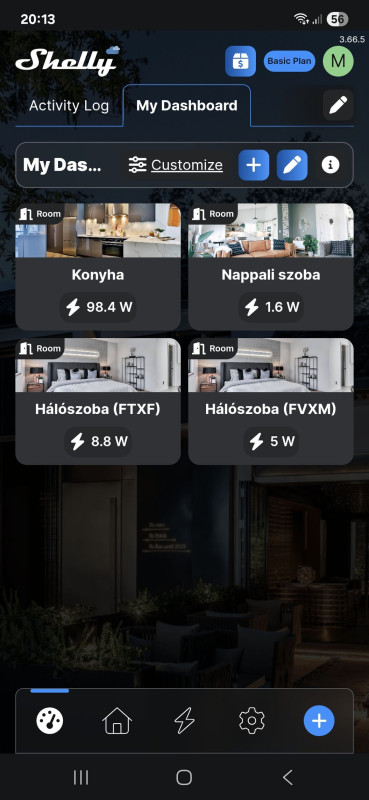

Eddig ennyire futotta a modulálásban az Oasis Plus-tól hűtésben.
100W
Bárcsak fűtesben is képes lenne ilyenre.
3x kisebb, mint fűtesben.

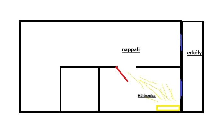

Ma kb. 12 órakor kapcsoltam be a légkondit, a hátsó félszobának hagytam bukóban nyitva az ablakot, azóta kb. 900 PPM a szén-dioxid mérőnek az értéke! A benti hőmérsékletek kimondottan szuperek, olyan 23-25 fokosak!

b4lukapitany #88607 üzenetére
Én inkább a nappaliba tenném fel a klímát. Egyrészt mert az a nagyobb helyiség amit hűteni kell, másrészt a zaj miatt. Ha nyitva az ajtó, be tudod hűteni mindkettőt egy klímával.
Nagya21
Hali!
Csak akkor lesz jó, ha az ajtóval szembe rakod....
Üdv Nagya -
b4lukapitany
Sziasztok!Elsősorban a hálószobába szeretnék klímát, úgy hogy a nappali+étkező részre is ki tudjam fújatni, és kicsit ott is hűvösebb legyen. Nincs túl meleg amúgy, általában a pára zavar inkább. Elég lenne, ha 3-4 fokkal hidegebb lenne a lakásban. (55 m2) Van valakinek konkrét típus ötlete? Vagy kellene ehhez két beltéri egység? Előre is köszi.
