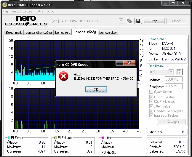

Ok így már érthető, az adat oldalra van gravírozva a szöveg és azért nem fut le a teszt.

Egy IHAS 524-es DVD íróval próbáltam lefuttatni a tesztet, egyébként a lemez is vele készült és tökéletesen működik (adatlemez). De a Nero CD-DVD Speed 4.7.7.16 pontosan 34%-nál nem megy tovább, de nem is ír ki semmilyen hibaüzenetet, hanem fel-fel zúg, dolgozik rajta, de nem történik semmi. Kb 10 perc után elunom és megszakítom a szenvedést. Bármilyen lemezt lefuttat, csak ezt nem. Viszont van rajta label tag címke, és arra gondoltam ez lehet az egyetlen ok.
IRON STORM
Lakedaimon #12089 üzenetére
Biztos hogy nem. Mit jelent az hogy nem fut le teljesen? Milyen íróval?

Sziasztok! Elképzelhető, hogy a Nero CD-DVD Speed teszt a Labeltag miatt nem tud lefutni teljesen? Jó lenne ha lenne valakinek ezzel kapcsolatban tapasztalata...

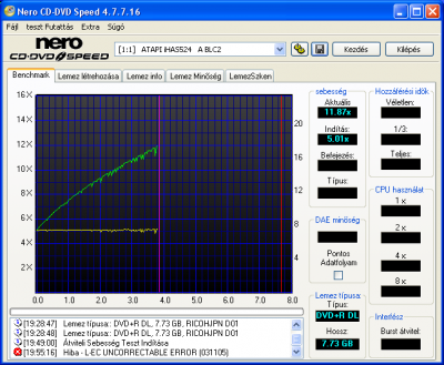

kicsirigó7
Sajnálatos módon a DL lemez teszt,különböző írók írásminőségének az összehasonlítása nem jön össze.
Mert olyan gyalázatosul rossz minőségű a lemez, hogy hiába pörkölte végig 5 különböző íróm is. A megírt lemezek, csak 50%-ig olvashatóak vissza.Mind az öt írás kb ilyen minőségű lett:
A lemez minőség teszt végig ment minden.
De nem lehetett őket visszaolvastatni, egyetlen írómmal sem.
A nero Benchmark teszt is csak az egyik réteget tudta visszaolvasni, aztán
Hiba- L-EC UNCORRECTABLE ERROR (031105) üzenettel leállt. -

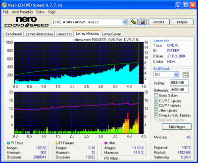

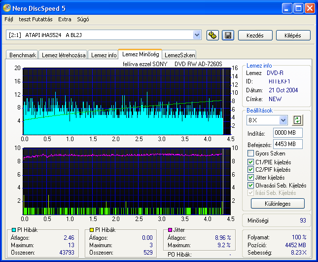

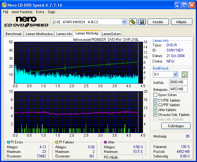

kicsirigó7
Hozzám került egy Pioneer DRV-218L.
Mivel nagyon sokan, Maxell 16X-os DVD-R lemezre pörkölgetnek.
Így készítettem egy két tesztet. Mid: RitekF1, 8x-os sebességen pörkölve.Majd egy Sony 16x-os DVD-R, 6x-san pörkölve:
Alighanem kiderült mindenki számára, hogy a Pioneer/ RitekF1 párosítás, nem a legjobb.
Célszerűbb inkább márkásabb Sony, Verba, JVC lemezek használata, alacsonyabb 6x-os tempóban pörkölve.Összehasonlításul, ugyan ez a Maxell, RitekF1
Sony Optiarc AD-7260S-el, 8x-san pörkölve: -
